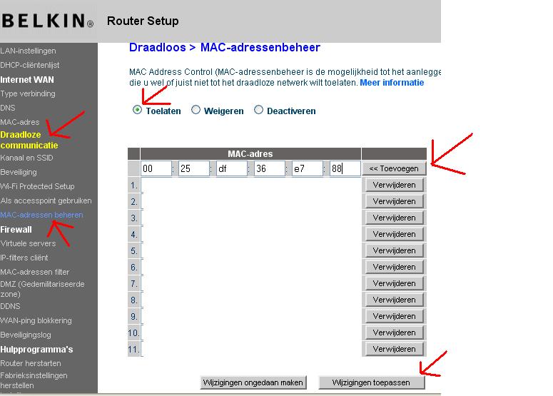

Wat we nu gaan doen is voorkomen dat iemand anders draadloos uw netwerk kan gebruiken en dus uw internet vertragen.
Dus uw buurman kan dus niet draadloos op uw netwerk binnen geraken.
Ga nu naar start
klik op uitvoeren (zoekopdracht bij vista)

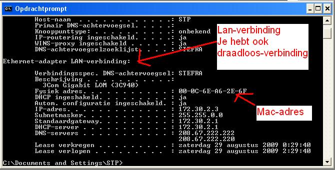

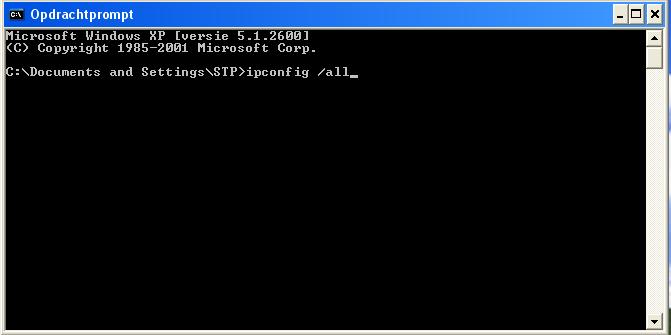

typ cmd
typ nu ipconfig /all
Schrijf de mac-adres op naargelang je draadloos of lan hebt.
Doe eerst één computer
Uitloggen.
Test de computer en of laptop waarvan je mac-adres hebt toegevoegd of je internet hebt.
Als dat in orde is kan je andere computer / laptop mac-adres toevoegen.
Zie verder de tekening.
Nota: ik heb wel mijn mac-adressen om veiligheid redenen weg gedaan.
De vermelde mac-adres is fictief.
Volgende keer zal ik dan nog een bijkomende beveiliging doen.

typ cmd

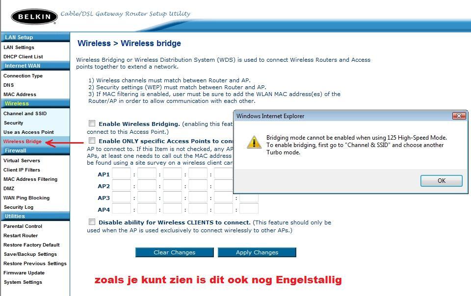

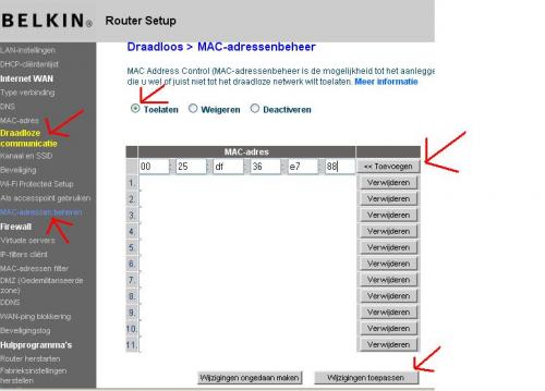

Oeps, hier kan ik helaas niet verder.
Ik heb het mac-adres wel achterhaald via cmd, maar het probleem is het volgende,
Als ik naar de plaats ga waar je me hebt aangetoond via je afbeelding krijg ik een melding.
Daar heb ik een afdruk van genomen waar je het hieronder kunt bekijken...
-PS; De site van mijn router is in het Engels, kan ik dat ook veranderen, zoals ik gemerkt heb zijn je afdrukken in het nederlands....
-En voor mijn vaste PC is dat Windows XP kun je me ook zeggen wat ik daar moet voor intikken ?
bedankt op voorhand :-)

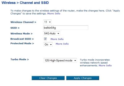

Blackjack, je zit in het verkeerde onderdeel van de instellingen.
Je moet kijken bij "wireless" en dan "security" (draadloos - veiligheid)

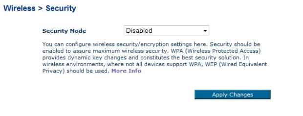

Ik weet het niet.....
Ik volg de afbeeldingen van stegisoft
de security staat disabled
zie bijlage :-)
Afbeelding bericht 24.
Dat dient als je een bijkomende access-point neemt. Dus een extra antenne dan moet je die daar toevoegen. Dus niet de mac-adressen van de computer.
Afbeelding bericht 27
Als je geen hinder hebt mag die laten staan zoals het is.
Afbeelding bericht 28
Zo laten staan zoals het is.
We zullen daarna hierover bespreken.

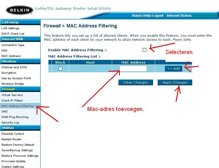

Nu de punt om uw mac-adres toe te voegen.
Ik heb de orginele handleiding gelezen en alhoewel die haast indentiek is als de mijne vroegere router moet ik vaststellen dat je die mogelijkheid niet hebt om mac-adres toe te voegen bij Wireless gedeelte.
Dus de derde tekening van bericht 23 dient je te negeren.
Maar je hebt wel Firewall.
Daar kan je mac-adres toevoegen die je opgeschreven hebt.
Nu weet ik niet hoe je daar moet invullen.
Waarschijnlijk zo:
00AF12E599EF en klik op ADD
als dat niet lukt dan zo:
00-AF-12-E5-99-EF
Zet daar alle mac-adressen van alle computer en laptop die je hebt.
Normaal gezien staan er vakjes om mac-adres in te vullen maar bij u niet.
Als je in firewall mac-adres toevoegd dan kan alleen die computer waarvan je de mac-adres hebt ingevuld op internet. Dus vreemde computer kunnen niet op uw netwerk.
Dus grondig controleren of je de juiste mac-adres hebt.
Computer / laptop met lan-verbinding: mac-adres van lan-verbinding
Computer / laptop met draadloos verbinding: mac-adres van draadloos verbinding nemen. (wireless)
In geval nood:
Uw computer kan niet op internet omdat je de verkeerd mac-adres hebt ingevuld.
Dan kan je met een andere computer of laptop ook met browser naar de router.
Lukt het bij geen computer of laptop om op internet te gaan dan moet je zo doen:
Je neemt een dun nageltje en prik aan de achterkant in een dun gaatje gedurende 5 seconde en dan nog eens.
Zet de stroom uit van de router en alles wordt terug gezet in fabriekinstelling en dus zonder wachtwoord. Indien nodig herhalen.
Waarschijnlijk zo:
00-AF-12-E5-99-EF

OK, de in het rood gemaakte systeem heb ik gedaan en het lijkt in orde.
Ik moet nu wel efkens kijken voor de andere computer en laptop.
Alvast voor tot dusver gedane werk heel erg bedankt,en ik laat wel weten of alles in orde is gekomen.
