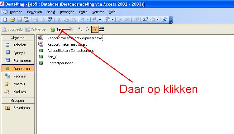

Ik weet wel hoe je moet doen maar ik moet het telkens weer zoeken.
In bijlage ziet je waar je op moet klikken.
Dit is wel access 2003 maar bij 2007 zal het waarschijnlijk hetzelfde zijn.
Je maakt eerst een qeurry met de gegevens die je nodig hebt voor de etiketten.
