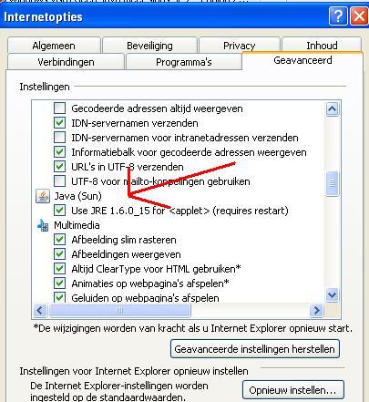

Bij Internet explorer.
Open de browser
Klik op extra
Klik op internet optie
Klik op tab geavanceerd.
Selecteer de java versie (zie tekening)

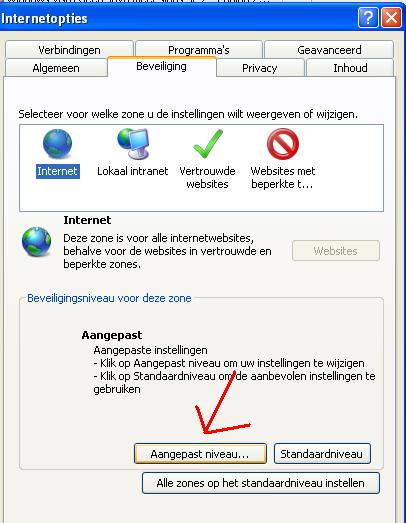

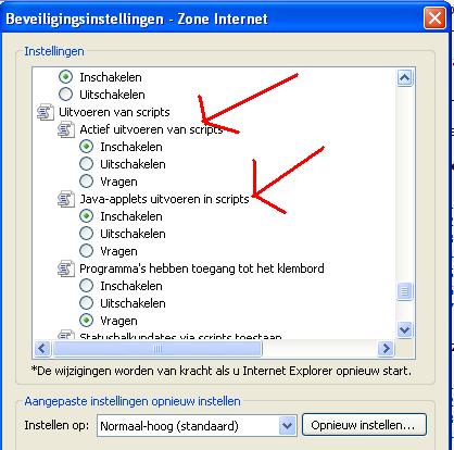

Ga nu naar tab Beveiliging
Klik op aangepaste niveau (zie tekening)
Selecteer zoals tekening 03
Klik OK

Ik gebruik ook FF maar kan de plaatjes niet vergroten, er komt een melding over een ongeldige bijlage en neem contact op met de beheerder, maar ik zal het proberen.
Nee ik zie niets van javaversie staan bij IE en dan internetopties en dan geavanceerd en dan staat er heel wat, waarvan ik me afvraag of dat allemaal goed is aangevinkt.
---------- Post toegevoegd om 15:17 ---------- Vorige post was om 15:06 ----------
Heb het nu kunnen vergroten, ik deed het w.s. niet goed, maar bij de eerste optie staat niets van Java, maar bij aangepast niveau van beveiliging wel en dat stond beiden ingeschakeld.
