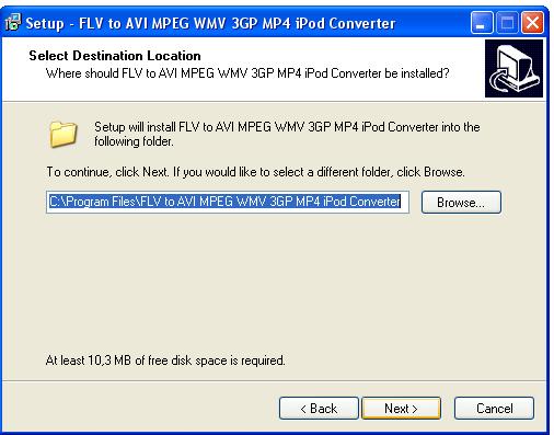

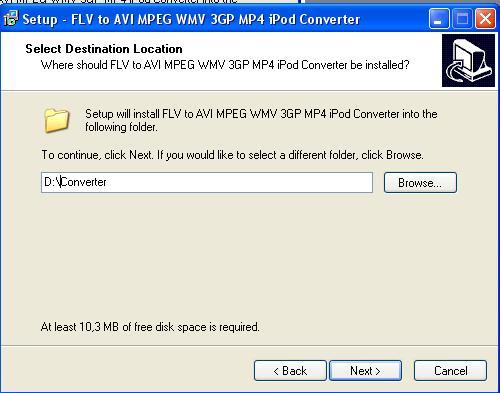

Bij de meeste programma die je installeert staat dit:
C:\programma files\naam van programma
Verandert dit in
D:\naam van programma.
Zie bijlage.
Sommige programma zoals Office moet je op bijvoorbeeld onderstaande klikken:
Verandert dit in
Zie bijlage.
