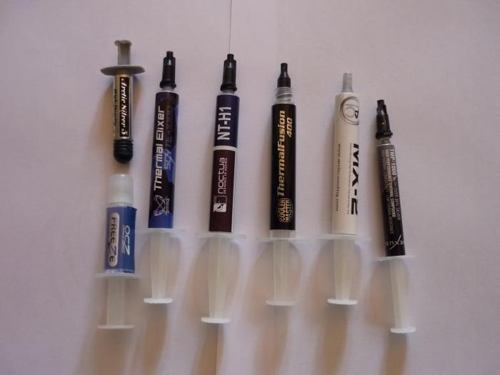

We testen, zoals eerder gezegd, 7 verschillende koelpasta’s. Koelpasta is niet hét belangrijkste onderdeel in je pc,
maar voor overclockers en mensen die graag een stille/koele pc hebben kan het juist dat kleine verschil betekenen.
Ik ga vandaag uitzoeken wat de beste keuze is, en welke pasta de beste prijs/kwaliteit biedt.
Alle koelpasta’s worden apart besproken, hun prestaties, smeerbaarheid en prijs worden beoordeeld.
Als een koelpasta op al deze vlakken goed scoort kunnen we een winnaar uitroepen.
De koelpasta’s die gereviewd worden zijn Arctic Silver 5, Arctic Cooling MX-2, Cooler Master ThermalFusion 400, Nexus TMP-1000, Noctua NT-H1, OCZ Freeze en Scythe Thermal Elixer.
De prijs varieert van 3 tot 8 euro, maar ook de hoeveelheid is verschillend.
Met 1 gram koelpasta kan je gemakkelijk 10 processors voorzien, je kan koelpasta natuurlijk nog voor andere doeleinden gebruiken,
op grafische kaarten en op de northbridge. Hierop wordt meestal standaard witte koelpasta gebruikt welke zeer slecht presteert.

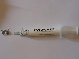

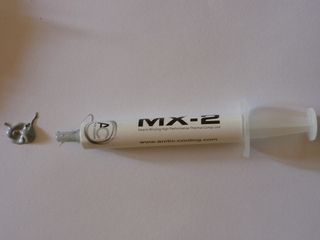

Arctic Cooling MX-2
MX-2 is geen onbekende meer, de koelpasta is wel gekend.
Waarop is deze reputatie dan gebaseerd?
Volgens mijn test presteert MX-2 niet beter of slechter na een bepaalde tijd.
MX-2 geleid geen elektriciteit, wat we bij de meeste koelpasta’s wel zien.
Er is niet echt een groot gevaar als een koelpasta wel elektriciteit geleidt, tenzij er koelpasta in het socket kruipt, dan kan dit onaangename gevolgen hebben.
Deze tube koelpasta kost 6,25 euro.

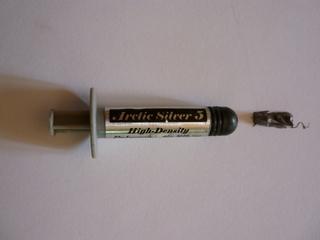

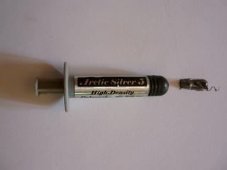

Arctic Silver 5
Dit is misschien wel dé bekendste koelpasta van de gehele test.
Ik gebruikte deze pasta ook altijd, en ik was er tevreden van, nu wil ik deze wel eens vergelijken met andere koelpasta’s!
In Arctic Silver 5 zit 99,9% zilver, zilver kan heel snel en gemakkelijk warmte geleiden.
Daarom zullen we nog meer koelpasta’s tegenkomen die gebaseerd zijn op zilver.
Arctic Silver 5 geleidt wel elektriciteit, wat moeilijk anders kan met 99,9% zilver.
Zilver geleidt namelijk niet alleen warmte maar ook elektriciteit. Dit vind ik wel een negatief punt, maar het gevaar is zeer klein.
Voor mij is het niet doorslaggevend in deze vergelijkende test.
Arctic Silver 5 kost 6,00 euro bij Azerty.nl

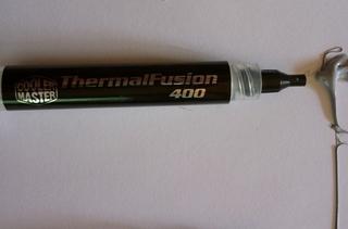

Cooler Master is natuurlijk al langer bekend, maar deze koelpasta wordt nog niet zoveel gebruikt.
De ThermalFusion 400 heeft geen tijd nodig om optimale prestaties te halen, wat duidelijk word na een aantal tests.
Cooler Master’s koelpasta geleidt geen elektriciteit.
De ThermalFusion 400 kost 7,88 euro

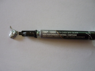

Nexus TMP-1000
De koelpasta afkomstig van Nexus is tevens gebaseerd op zilver. Deze koelpasta zou ongeveer 30% zilver bevatten.
Deze koelpasta geleidt ook weer geen elektriciteit en wordt niet hard na een bepaalde periode.
Wel dalen de prestaties iets na een paar dagen, maar dit kan echter een andere oorzaak hebben.
Nexus TMP-1000 kost gemiddeld 6,75 euro

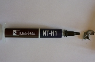

Noctua NT-H1
Deze koelpasta is al eens bekeken door Yannick, nu doen we een grote vergelijkingstest.
Noctua’s pasta geleidt geen elektriciteit, de koelpasta kan zeer goed werken onder lage temperaturen,
wat ideaal is voor mensen die aan de slag gaan met Ln2 en dergelijke.
Ook gaat de koelpasta niet verharden na een tijd, en de prestaties blijven na verloop van tijd hetzelfde.
Voor deze koelpasta moet je 7,09 euro neerleggen.

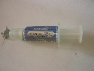

OCZ Freeze
OCZ claimt dat de Freeze koelpasta gemakkelijk aan te brengen is, op alle soorten processors.
Deze koelpasta geleidt geen elektriciteit en de prestaties gaan niet achteruit na een bepaalde tijd.
OCZ Freeze is speciaal bedoeld voor overclockers die juist iets meer uit hun overclock willen halen met deze koelpasta.
Voor deze koelpasta ben je 4,96 euro kwijt.

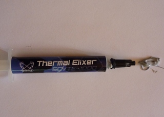

Scythe is inmiddels al bekend in de “koelingwereld,” nu is er dus een koelpasta beschikbaar van dit bedrijf.
Ik ben benieuwd of deze koelpasta evengoed is als de rest van hun producten.
Volgens mijn testen verhardt de Thermal Elixer niet na een bepaalde tijd. De prestaties verslechteren niet na verloop van tijd.
De Thermal Elixer geleidt geen elektriciteit, wat al geen uitzondering meer is.
Scythe's koelpasta kost 7,74 euro.

De koelpasta die het beste smeert is de Nexus TMP-1000, deze geeft weinig weerstand bij het smeren.
Deze pasta is ook makkelijk afwasbaar met alcohol, dus de perfecte koelpasta op dat gebied.
Hoewel je moet oppassen dat je niet te veel koelpasta erop doet omdat de TMP-1000 vrij lopend is!
De Arctic Silver 5 is qua smeerbaarheid een slechte keuze, omdat deze niet echt goed blijft plakken op de processor,
en hierdoor niet gemakkelijk verspreid kan worden over het oppervlak.
Het tuubje waar de koelpasta in zit is niet zo goed gemaakt en daarom moet je veel kracht uitoefenen op het spuitje waardoor er teveel koelpasta uit kan komen.
Arctic Silver 5 word na een tijdje wat harder waardoor deze zeer moeilijk te verwijderen is.

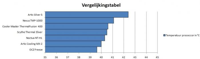

Prestaties
De prestaties meten we door een laag koelpasta aan te brengen op een processor.
Zodat we temperatuurverschillen kunnen meten.
Natuurlijk de koelpasta die het beste warmte geleidt zorgt ervoor dat de processor het koelst blijft.
De processor is voor deze test naar 3.8Ghz geclockt met een voltage van 1.465v.
Voor deze test hebben we van het volgende systeem gebruik gemaakt:
AMD Phenom II X2 550
MSI 770-C45
OCZ Platinum DDR3-1066 CL7 AMD Edition (2 x 2GB)
Asus ATI Radeon HD3850 256mb
Western Digital Caviar Blue 500GB
Antec Basiq Power 550W Plus
De beste koelpasta in deze test is de OCZ Freeze, een achterblijver is de inmiddels achterhaalde Arctic Silver 5.
Je ziet ook dat er maar een gering verschil is tussen de koelpasta’s.
Daarom zijn de prestaties niet doorslaggevend voor het bepalen van de beste koelpasta!
Er zijn nog een paar andere punten waarop de pasta’s goed moeten scoren.
Er kunnen kleine temperatuursverschillen optreden waardoor het verschil groter word. Zo presteert Noctua NT-H1 na een tweede test beter.

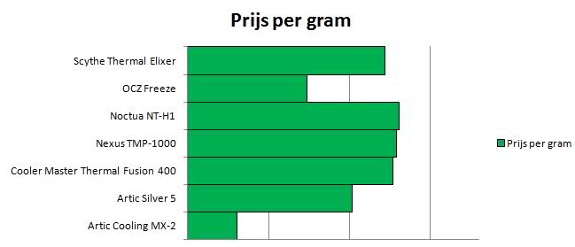

Prijs per gram
In deze tijden van economische crisis kunnen alle beetjes helpen,
als je dus veel met hardware bezig bent is het altijd handig om een paar tuubjes koelpasta te hebben liggen.
Daarom heb ik de prijs per gram bepaald, omdat sommige tuubjes groter zijn dan andere.
Hier moet je dus wel op letten bij de aankoop!
Hieruit blijkt dus dat Arctic Cooling MX-2 zeer voordelig geprijsd is evenals OCZ Freeze en Arctic Silver 5!
Duurdere koelpasta’s zijn die van Noctua en Nexus.
Wat ik van Noctua wel verwacht had aangezien ze altijd een hogere prijs hebben omdat hun spullen van een iets hoger niveau zijn.
Van Nexus niet dit is wel jammer want het had een zeer goede koelpasta kunnen zijn!
