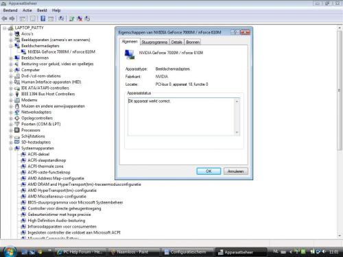

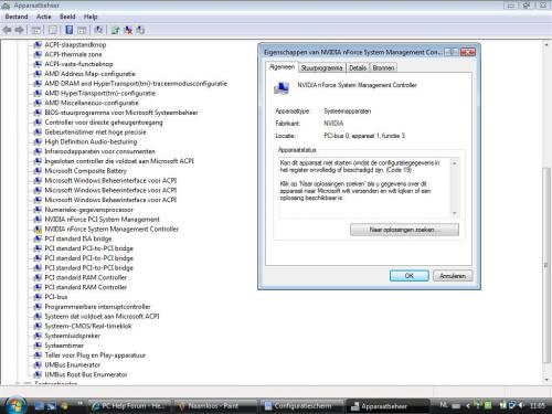

Weet niet of ik te vroef heb gekeken maar bij apparaat beheer geeft hij nog dezelfde foutmelding aan namelijk:
Kan dit apparaat niet starten omdat de configuratiegegevens in het register onvolledig of beschadigd zijn. (Code 19)
Klik op 'Naar oplossingen zoeken' als u gegevens over dit apparaat naar Microsoft wilt verzenden en wilt kijken of een oplossing beschikbaar is.

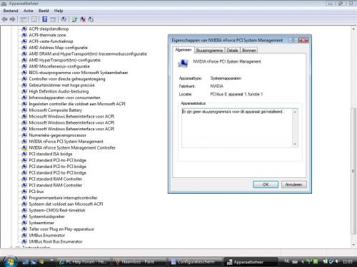

en bij psi systeem managm ook tw:
Er zijn geen stuurprogramma's voor dit apparaat geïnstalleerd.
Bij de driver zelf geeft hij aan dat het stuurprogramma goed werkt.

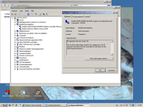

bijgaand 3 print screens van de 3 meldingen

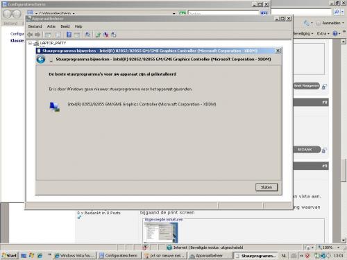

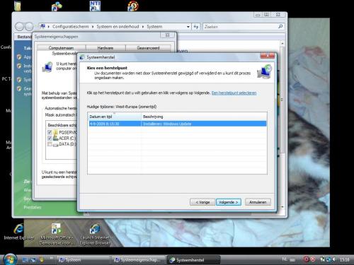

de bestanden staan er nu bij maar hij geeft nu een nieuwe foutmelding waarvan bijgaand de print screen
heb probleemoplossing gedaan dmv zoeken naar nieuwe software bijgaand de print screen van wat hij dan aangeeft.
De foutmelding bij de managment controller is nu wel weg en hij zegt dat hij correct werkt.
