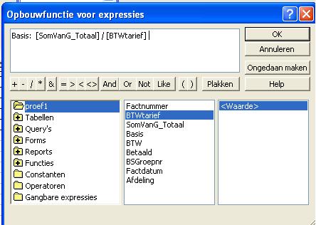

Dus je maakt een qeury van de tabel of van een query
Je neemt 1 of meerder waarde.
Dan eerst opslaan.
Daarna opnieuw ontwerpfase
Je neemt een lege kolom en dan met de rechtermuis op Opbouwen.
Je typ in het vakje boven Basis:
Je klik dan met de muis op de waarde die je wilt hebben en werkt dan af.
Dan wordt het basis: (waarde) * (waarde) en werkt dan verder af.
