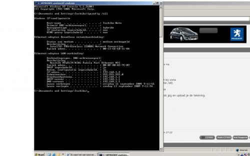

Hey,
ik ben dus ijverig bezig met de installatie van mijn internet.
Ik ben begonnen met mijne laptop omdat daar draadloos internet is voorzien.
Ik stoot echter al direct op een probleem; ik krijg internetconnectie via de ethernetkabel maar niet draadloos.
Hij krijgt geen verbinding gemaakt. Wie kan helpen?
Ik heb al van alles geprobeerd, ik heb zelfs de installatie een tweede maal overgedaan...noppes
Wat ik raar vind is dat bij de installatie het systeem automatisch een bestand heeft aangemaakt met de "Wifi-gegevens" die ik moest bewaren en in dit bestand heeft hij als SSID: CIA0267..... terwijl als ik kijk naar het beschikbaar draadloos netwerk dat dit noemt WiFi_09?
Zou daar ergens de fout in kunnen liggen?
