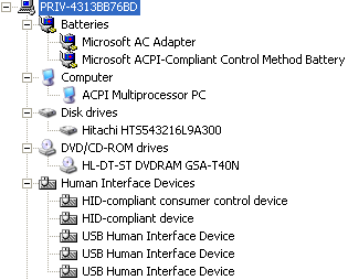

Dit zal even duren want ik moet dan allemaal lezen en drivers zoeken.
Het zou gemakkelijk zijn als je een screen maakt van uw apparatenbeheer.
Dit kan je doe door op PRT scr te klikken en dan plakken in tekenprogramma.
Upload dat hier.

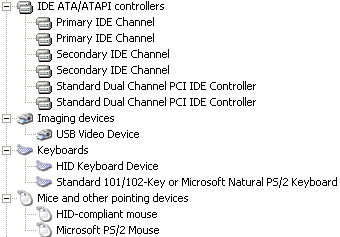

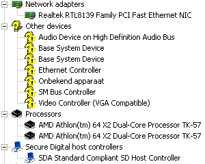

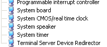

Nu zie ik welke drivers je nog moet hebben.
Vanavond / vannacht zal ik alle drivers zoeken en klaarzetten voor u.

Je hebt een belangrijke driver nog nodig en die moet ik nog vinden.
Ik denk dat het daarmee te maken heeft.
