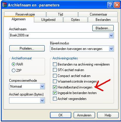

Data zoals Word, excel kan je best met Winrar inpakken en op externe schijf zetten plus extra voorziening op usb-stick zetten zodat je dubbel back-up hebt.
Winrar kan je downloaden op dit adres
WinRAR Benelux
Het is gratis maar je kan maximaal 2 gb inpakken.
Betaalde versie ongeveer 40 euro is dat onbeperkt.
Zorgt steeds dat wat in bijlage geselecteerd is.
