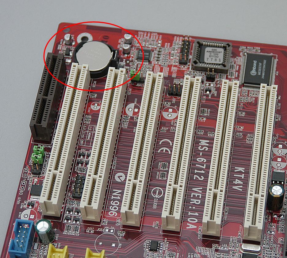

Is dat het geval, dan staat er waarschijnlijk een optie in je bios niet goed ingesteld. Weet je welk bios je hebt?
Als het inderdaad het bios is dat om een paswoord vraagt, dien je gewoon het batterijtje even te verwijderen.
bios resetten zal de oplossing zijn :)
bios batterij uit je moederbord halen, pc aanzetten zonder batterij, vervolgens uitzetten en terug de batterij er in doen en aanzetten, dit zou normaal je bios moeten resetten.
(of er moet een clear cmos jumper op je moederbord zitten)
