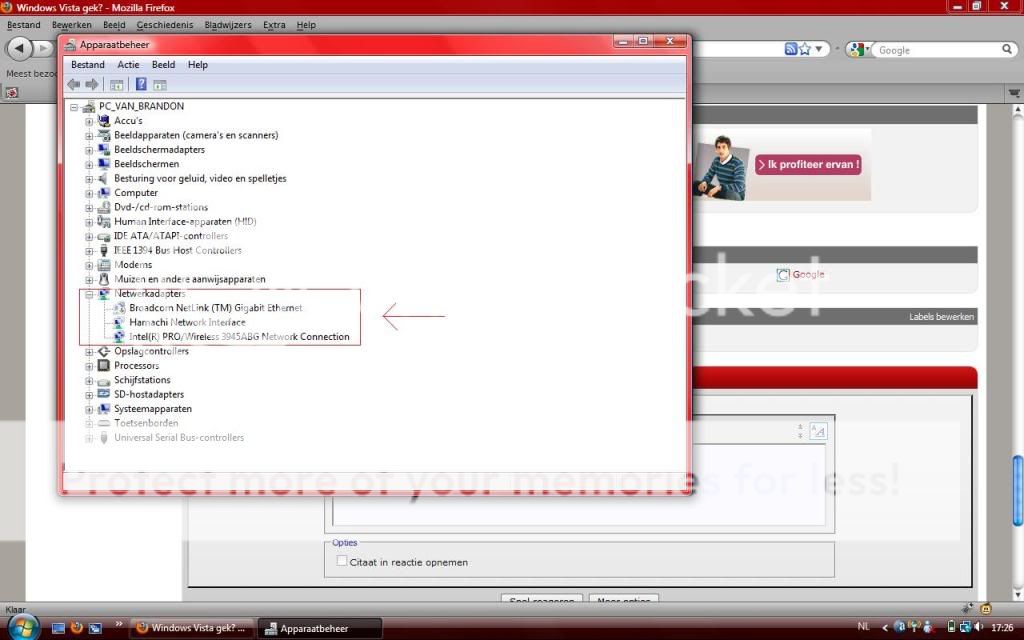

Voor de internet gedeelte dan dit doen:
Klik op Computer en dan met rechtermuisknop op eigenschappen.
Kies hardware
Kies apparatenbeheer.
Staat daar een gele of rode tekens?
Anders een screen maken van de gele tekens
screen maken doe je door op toets PRT SCR te klikken en plakken in tekenprogramma. Past het aan en upload het. (Niet kleiner maken)

Ja dat klopt maar dat moet de driver van de netwerkkaart ook werken anders heeft het geen zin.
Als het om Belgacom gaat dan dit doen:
Ga naar Start
Klik op configuratiescherm
Klik op netwerkverbindingen (verbinding bij vista).
Klik rechts op de Lan- of draadloze verbinding en dan met rechtermuisknop op eigenschappen.
Klik vervolgens op internetprotocol versie 4 en met rechtermuisknop op eigenschappen.
Ga onderaan naar DNS-servers
Voor belgacom zijn die respectievelijk
195.238.2.21 en 195.238.2.22.
Maar zoals ik al zei moet eerst de internet zelf ook werken.
