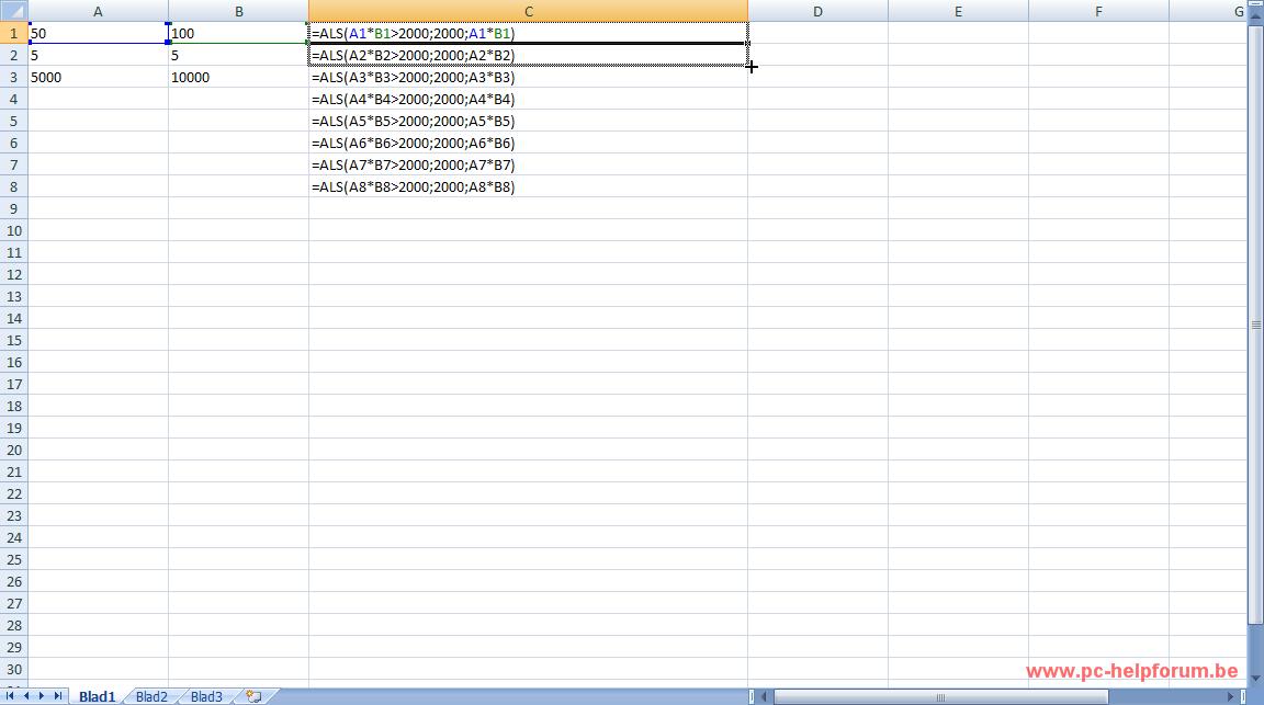

Beroepshalve een medikatieschema in Excel gemaakt, dat medikatie berekend volgens gewicht.
Kan men in Excel maxima instellen.
Bvb. Dosis medikatie is 50 mg/kg/dag.
Excel berekent 50 X gewicht = dosis per dag.
Als men een persoon van 100 kg neemt --> zou dit 50 X 100 = 5000 mg zijn.
Doch de dagdosis is maximum 2000 mg.
Hoe kan ik dit Excel wijsmaken, via een formule ?
De oplossing op deze vraag werd gegeven hier:
http://www.pc-helpforum.be/showpost.php?p=19006&postcount=2
indien u een gelijkaardig probleem hebt, en de gegeven oplossing werkt niet, maak een nieuwe discussie aan en vermeld dit topic

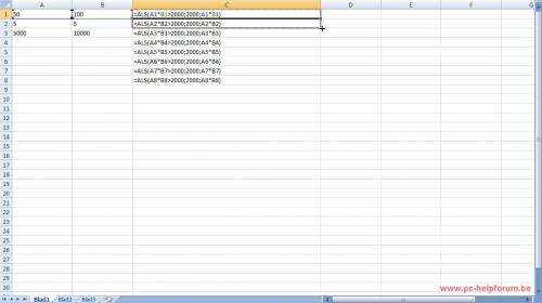

wanneer voorbeeld in A1 het getal 50 staat en in B1 het getal 100 en in C1 wil je de uitkomst van die beide met een maximum van 2000 dan vul je in C1 de volgende formule:
=ALS(A1*B1>2000;2000;A1*B1)
de formules is een ALS functie, dus als A1*B1 groter is dan 2000 dan geeft hij het getal 2000, als dit niet zo is (dus kleiner, dan geeft hij gewoon de uitkomst van a1*b1
je trekt de formules door naar andere cellen
Hopelijk snap je het een beetje, figuur ter info in bijlage !
