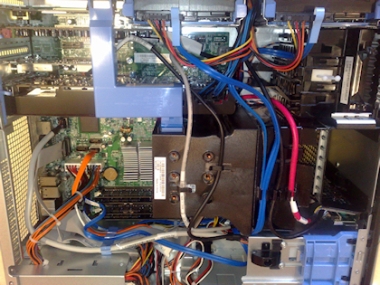

Ik heb een Dell xps 420 volgens mij is er,zo op het eerste gezicht, geen ruimte meer om er een kaart bij te zetten.Ik heb nog even snel op de site van Dell gekeken maar daar zie ik ook niks over zo'n uitbreiding.
