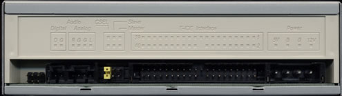

Ik heb moederbord nummer 1 maar kan er iemand een foto plaatsen waarop ik de juiste pluggen kan zien want de dvd's draaien ook niet meer rond en er is een plugje los waarvan ik niet weet of het wel zo hoort (bij de befaamde dvd speler)

Om dat jumpertje juist te zetten , is het mss nodig om je pc te openen , en te kijken of hij aangesloten is op dezelfde kabel als je harde schijf , of samen met de andere dvd-rom.
Zit hij bij een harde schijf , zul je het op "SLAVE" moeten zetten.
Anders probeer je gewoon op "MASTER" te zetten , en kijken of je pc hem nog herkent ,en wil opstarten.
Lukt dit niet ,zet je het op "SLAVE"
CSEL = Cable Select , en dat raad ik niemand aan hoor.
Op de foto staat het dus op "CSEL" , maar probeer dus eerst maar "MASTER"
Werkt dit niet zet je het op "SLAVE"
Succes, Kuoi
