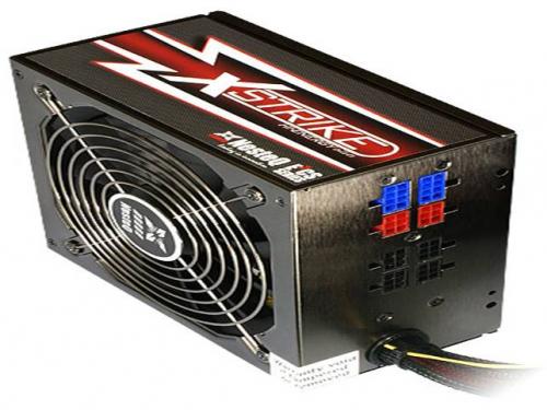

We ontvingen van Nesteq een NesteQ E2CS X-Strike XS600 voeding waarvoor onze dank. Het is voor ons de eerste maal dat we een voeding gaan reviewen en het is dan ook even zoeken om alles correct te beschrijven. Vandaag bekijken we even de 600W voeding uit de E2CS X-Strike reeks. (3jaar garantie)
Nesteq is een bedrijf uit Duitsland en naam klonk ons niet echt bekend in de oren, tijd om even kennis te maken dus. Nesteq is een jong bedrijf die zich focust op ontwikkelen van hoogwaardige voedingen. Nesteq produceert naast voedingen ook CPU Coolers, Fan Controllers, cases en enkele HDD accessoires.

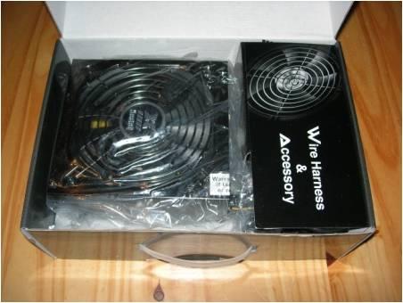

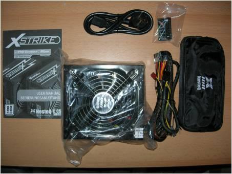

Bij het bekijken van de doos zien we in de linkerhoek het 80 plus logo, en geeft dus 80% efficiëntie aan, met gevolg een lager energieverbruik, en een lagere temperatuur in de behuizing. Alles zit zeer mooi in de doos verpakt. De aansluitkabels en toebehoren zitten zelf in een apart zakje zodat zeker niks verloren geraakt.

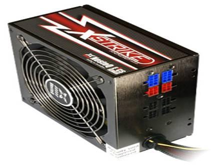

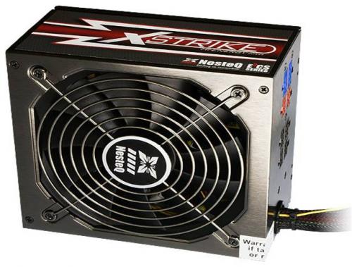

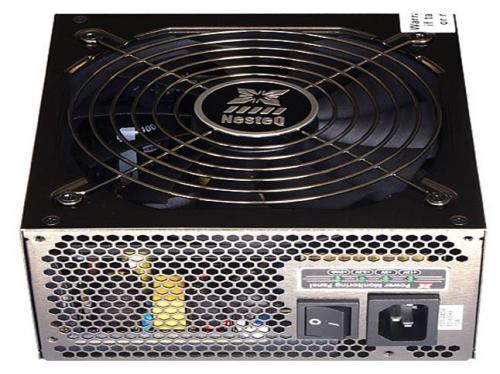

Hieronder enkele foto’s van de voeding van dichterbij. Op de achterzijde is ook de Output tabel weergegeven (zie verder).

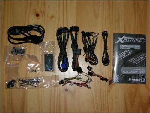

In de doos vinden we volgende onderdelen terug:
1x NesteQ E2CS X-Strike 600 Watt voeding met 135 mm fan
1x PS-On ATX adapter
4x Plug-covers voor 6-pins connectors
(2x Hi-Energy silver edition)
4x Schroeven
1x Stroomkabel
10x Kabelbinders
Handleiding
Modulekabels (zie verder)

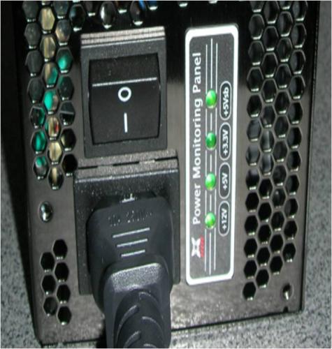

De PS-On ATX adapter kan je gebruiken om de voeding te testen zonder dat je een moederbord nodig hebt. Verbind deze adapter met de 20+4-pin adapter van de voeding, en druk op de aan/uit schakelaar van de voeding. De vier groene LED-lampjes geven een correcte werking aan. Het volgende wordt gecontroleerd:
+12V, +5V, +3.3V en +5Vsb
[ATTACH]3016[/ATTACH]
We namen dan ook even de proef op de som en hebben dit meteen ook uitgetest. We sloten de PS-On adapter netjes aan samen met de voeding en schakelden de voeding in. Meteen alle groene lampjes aan en voeding draait. Wat ons meteen opvalt is het lawaai. We horen amper de voeding draaien. We zijn benieuwd wat dit zal geven in de behuizing later.
[ATTACH]3017[/ATTACH]
Mocht er dus een rood lampje branden, geeft dit een probleem met de voeding aan en wordt aangeraden contact op te nemen met de verdeler. Dit hoeven we gelukkig niet te testen.

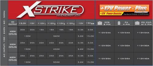

De E2CS X-Strike voeding voldoet ook aan de gepatenteerde +12V Power-Plus technologie.
Hierdoor levert de voeding steeds voldoende stroom aan het moederbord en grafische kaart en deze via een gecombineerde +12V rail. (t.e.m 75A). De stroomtoevoer naar de toebehoren (HDD, DVD, fans, etc) gaan via een aparte +12V rail (t.e.m. 30A).

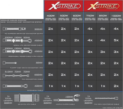

De E2CS X-Strike voedingen beschikken over een uniek systeem wanneer we het aansluitsysteem bekijken. Standaard hangt er enkel een 20/24pin connector, 4/8pin P4/EPS kabel en een fan connector aan. Dit plaatsen we onder de noemer ‘niet-modulaire kabels’. Op de merken is dat deze kabels beduidend langer zijn dan bij een gewone voeding.

Wanneer de modulaire kabels bekijken vinden we deze terug in de doos:
-2x PCI-Express 6/8 pin (500mm)
-2x SATA kabels (450mm)
-2x Molex 4-pin toebehoren kabels (IDE)(450mm)
-2x Diskette stroomkabels (50mm)
-2x fan stroomkabels (650mm)
-1 verlengkabel (400mm)
-4x Plug-covers voor 9-pins connectors.
Ideaal voor sli videokaarten.
In de hogere reeks (750,850 en 1000W) krijg je extra kabels zodat je zeker voldoende hebt.
[ATTACH]3022[/ATTACH]
Er word wel aangeraden om niet meer dan 4 kabels aaneen te sluiten, maar dit lijkt ons ook niet nodig aangezien een totale lengte van 2m zou hebben.

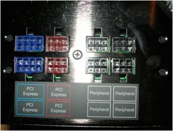

De aansluiting van deze kabels is erg eenvoudig; er zijn namelijk etiketten op de voeding aangebracht en kleuren die dit duidelijk maken. Randapparaten in de zwarte aansluiten, 8 pins (6+2) PCI express in de blauwe en 6 PCI express in de rode. Simpeler kan niet bijna.
Bij Nesteq denken ze aan alles, met behulp van de 4-Plug covers bescherm je de niet-gebruikte aansluitingen eenvoudig. Ook met de bijgeleverde kabelbinders (10 stuks) houd je alles bijeen. Veiligheid voor alles.

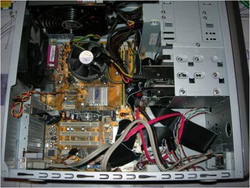

Ik heb deze voeding geplaatst in onze huispc met volgende specs:
-Moederbord: Asus P5B
-CPU: Intel Core 2 Duo E6550
-4 Gb DDR2-667 SDRAM
-Nvidea GeForce 7300 GS
-Voeding : Aopen 400W
-1 HD IDE, 1HD SATA, 1DVD-RW IDE

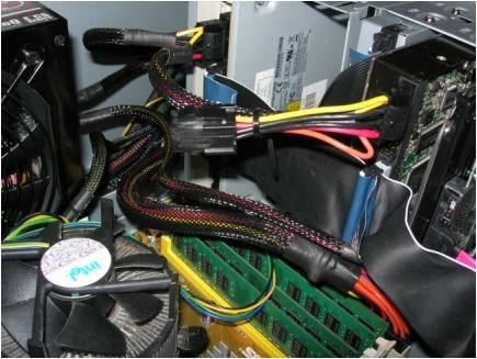

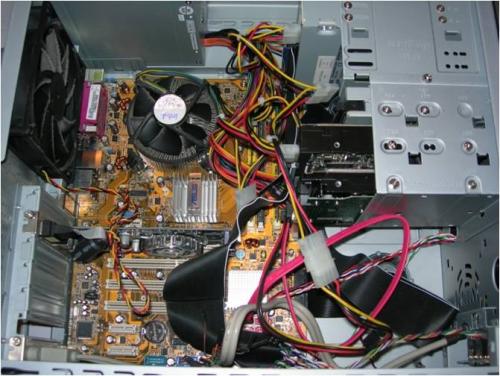

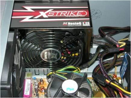

Hier even de foto’s van voor (Links) en na (Rechts) het plaatsen van deze voeding:
Wat meteen opvalt is dat er veel meer orde in de kast zit, door de afwezigheid van overtollige kabels.
Nu merk ik ook op dat mijn oude voeding geen fan aanwezig had en de nieuwe wel. Extra lucht-circulatie aanwezig dus.
We nemen even een kijkje dichterbij.

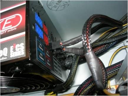

Zoals je ziet, enkel de benodigde kabels zijn nodig. Onze grafische kaart had geen extra voeding nodig en dan hoeft deze kabel ook niet aanwezig te zijn. In ons geval hadden we met 2 van de 4 aansluitingen van toebehoren genoeg. We hadden geen enkele PCI-Express voeding aansluiting nodig.
Nu hebben we ook even enkele parameters opgemeten. De interne fan aanwezig in de voeding draait 765 rpm en is zo goed als geluidloos. Door deze fan is er ook een betere circulatie wat voor iets lagere temperaturen zorgt.
