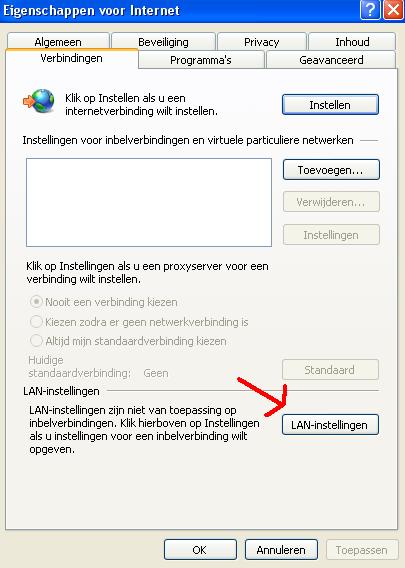

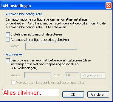

Oke, probleem van afsluiten is opgelost door oplossing van hierboven. Heb er ook avg van gedaan omdat men zegt dat het iets te zwaar is voor dat bakske, en natuurlijk een nieuw probleem bij het opstarten opent hij explorer en valt stil en doet niets meer. Iemand met een oplossing?
Je gebruikt een oud systeem van Telenet.
Klik Internet Explorer en met de rechtermuisknop op eigenschappen.
Bij Tab verbinding moet je op lan-instelling klikken.
Bovenaan ziet je http://pac.pandora.be:8080 of zoiets.
Dan mag je daar alles uitvinken want vanaf Xp sp1 is dat niet meer nodig.
Heb nagekeken, maar zie niet echt waar dit staat. Ik versta eigenlijk ook niet goed wat je bedoelt, kun je dit eens beter uitleggen aub. Dank u
