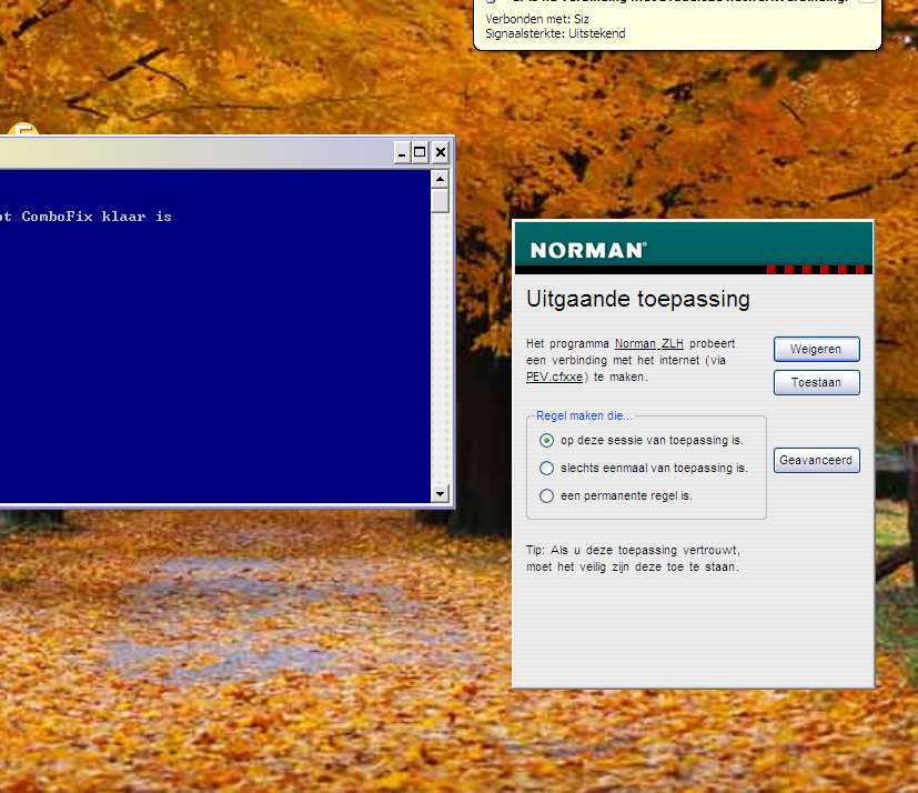

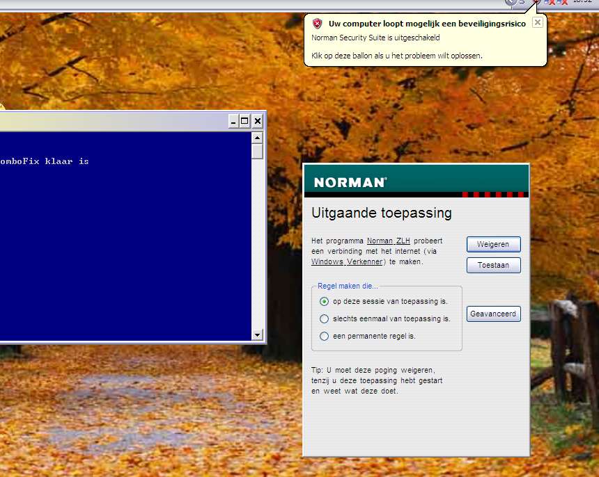

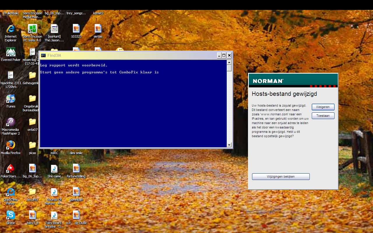

thanxs voor je snelle reply! het duurde even voordat ie de scan gemaakt had, maar na het opnieuw opstarten kreeg ik eerst de volgende melding: (terwijl het "dos"schermpje zei dat combofix lograpport wordt voorbereid) van norman (wel alles uitgeschakeld bij instellingen van norman voor ik combofix d/l)
norman host betsnad is veranderd en wordt omgeleid naar ip adres toestaan/weigeren, heb ik op weigeren gedrukt, daarna vroeg pev.cfxxe om toestemming met internet ook geweigerd. daarna kwam melding van combofix kan bestand c:\docume~1\admini niet vinden nieuw bestand? ja geklikt.

overigens, wederom na het herstarten van de comp door combofix, kreeg ik weer die berichtjes van hostsbestand gewijzigd, pecfexxe ed, screenprintje van gemaakt en ook geupload bij alle 3 heb ik op weigeren gedrukt. wat betekenen deze berichtjes???

De meldingen komen van je Norman-scanner die die Combofix niet echt kent, of denkt dat dit een niet-betrouwbaar programma is. Maar dat is het wel (alleen niet voor de meeste virusscanners) :-) Je mag dus deze opmerkingen wel positief beantwoorden.

kun je me misschien uitleggen waarom combofix dan het ipadres omleidt naar een ander adres? bedoel vind het niet erg dat ie het doet als het onschuldig is, maar vind het zo irritant als ik iets niet begrijp! :)

En wat bedoel je met Combofix die je omleidt andere locaties ?
