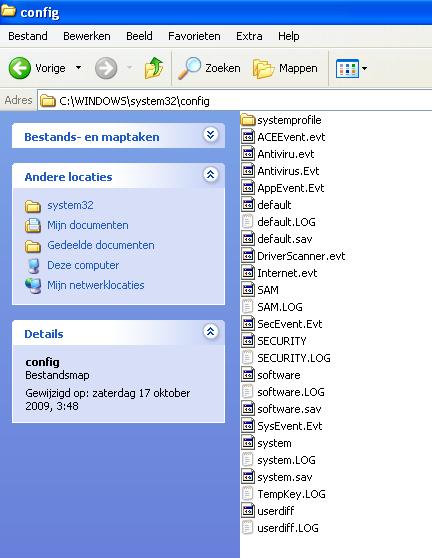

En dan ? moet ik dat openen ofwat? en hoe?
---------- Post toegevoegd om 11:34 ---------- Vorige post was om 11:32 ----------
Dit werkt niet hij vraag het admin password als ik naar die map wil gaan dus hoe moet ik dat met die cd doen?
