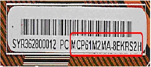

Kun je eens anders je pc openen en kijken of je dit soort sticker vindt op je moederbord ? [ATTACH]3076[/ATTACH]
Zo ja , geef eens dat nummer dat hier rood omcirkeld staat .
Kuoi
