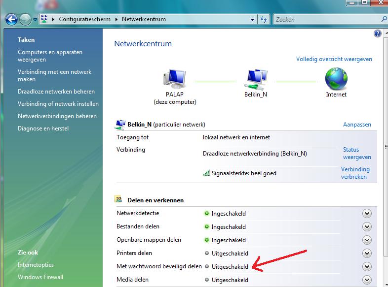

Ga naar netwerkcentrum
Daar moet je onderaan wachtwoord uitschakelen.
Bij pc / laptop die de printer heeft dan ook printerdeling aanvinken.
Indien de printer aangesloten is op een van de pc / laptop dan moet je de printer zoeken en dan erop klikken. Windows zal de rest zelf doen tenzij het een XP is dan moet je op hetzelfde manier doen maar dan de driver van vista aanwijzen of installeren.
