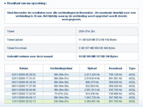

Ik zit met hetzelfde probleem. Heb ook regelmatig dagen met meer dan 2 gb upload. Wat kan de oorzaak zijn?
Ik gebruik geen p2p software, enkel flashget in combinatie met een rapidshare account. Toch is het uploadprobleem begonnen nog voor dat ik deze account had.

Ik weet niet of het kan helpen maar heb er ook een log van de router en een schermafdruk van mijn internetverkeer bijgedaan.
