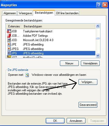

Zoals Stegisoft al aangaf :
Open "Deze Computer" en klik bovenaan op "Extra" > "Mapopties"
Klik nu op het tabblad "Bestandstypen" en dan krijg je een venster zoals op de foto van Stegisoft.
Daar scroll je naar onder tot je op JPG , JPEG komt ( of de exentie van de foto die je vriend wil bewerken ! )
Selecteer jpg (Of de andere extensie die je vriend wil bewerken) en klik dan onderaan op "Geavanceerd"
Bij "Acties" zou "edit" moeten staan.
Selecteer "Edit" > "Bewerken" en klik nu op de knop "Bladeren"
Selecteer daar het programma dat je vriend wil , vul de juiste naam in bij "Toepassing" en klik op "OK" > "OK" > Toepassen" > "Sluiten"
