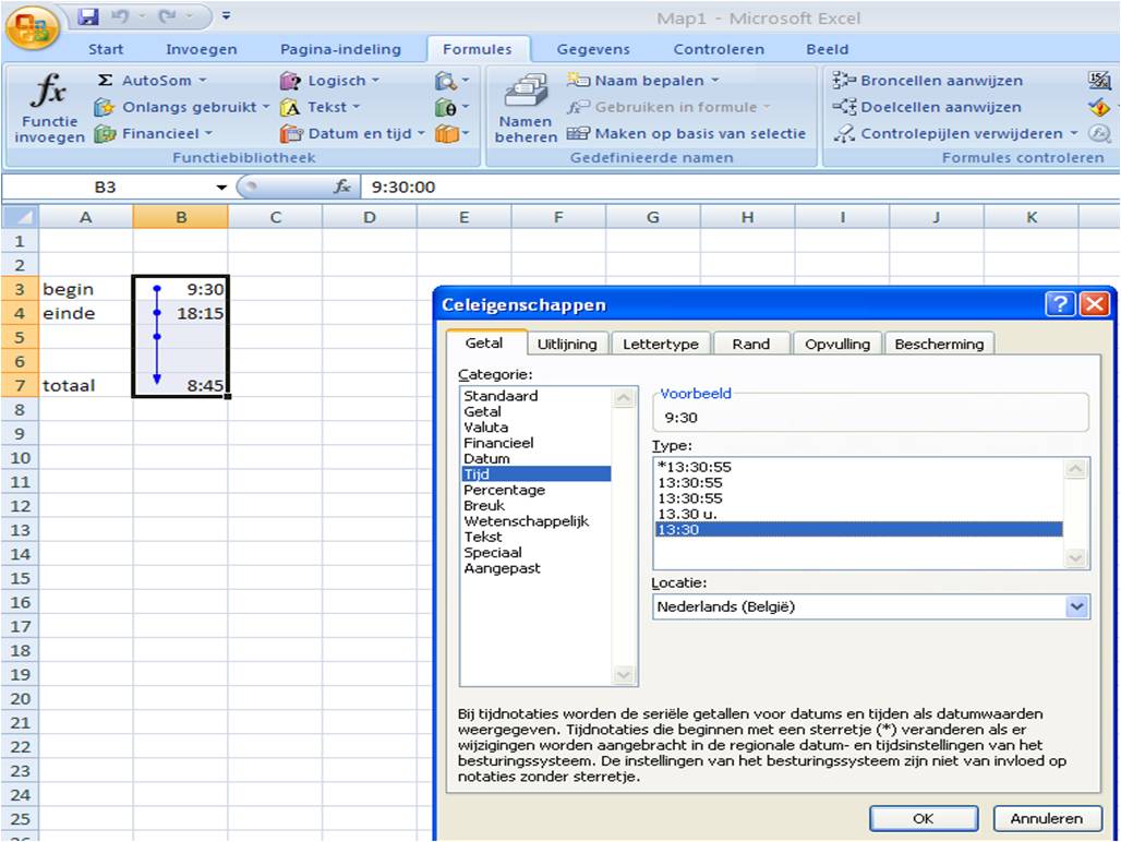

hallo,
Mijn inziens kan dit zonder extra formules. Bij de celeigenschappen kan je instellen dat de ingevoerde waarden, tijdsnotaties zijn. Deze twee waarden van elkaar aftrekken is dan ook geen probleem als je de eigenschappen van de cel waar het resultaat in komt ook een tijdsnotatie is.
hallo,
klopt, selecteer de cel waarvan dat je die tijdsnotatie wil toepassen, klik rechts en kies voor cel eigenschappen... :)
