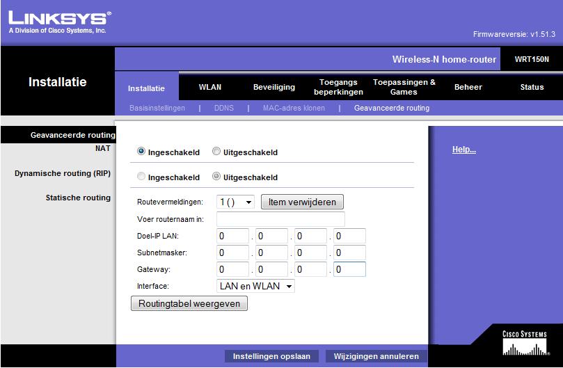

Euhm... Ik heb de instellingen eens afgezocht, en vind nergens waar ik mij standaard gateway kan aanpassen... Enkel hier (zie bijlage) zie ik gateway staan, maar als ik het ip van mijn bbox daar zet krijg ik een foutmelding...

Het is al in orde, moest gewoon DHCP-server uitschakelen, heb hub ertussenuit gehaald en rechtstreeks de kabel van bbox naar andere draadloze router gestoken maar daar in een gewone lanpoort en niet in de wanpoort gestoken en nu werkt het!
