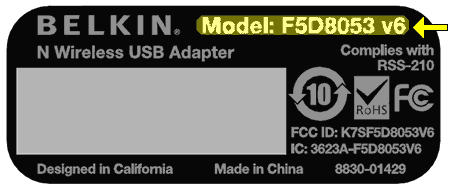

Ofwel is de usb-adaptor stuk
Ofwel moet je de mac adres nog toevoegen aan de router.
Ofwel hebt je de verkeerde drivers.
Onderaan ziet je welke type je hebt.
Meestal begint dat met FD + versie

En wat bedoel je met zien welk type ik heb, type driver? Die FD staat niet op mijn belkin adaptor alleszins, er staat wel FCC enz.
Lijkt me gewoon zo raar dat mijn adaptor stuk zou gaan, terwijl ik bezig was met een VPN netwerk, zo'n toeval. Plus dat ik vroeger ook soms zo'n error had, en dat het dan wél overging :(
Ik bedoelde zoals F5D7050 v4
Zoiets moet er staan.
Dan kan ik de driver opzoeken.

F5D7050, een versie staat er niet bij.
Dat van die router zal ik aan de kotbaas moeten vragen, de router zit nl vastgemaakt en daar kan ik moeilijk aan.
Jawel het moet iets staan.
Nee hoor, ik heb me er gisteren al op blind gekeken toen ik op die site van belkin zat, maar toen vond ik het niet en nu ook niet, bij mij staat die code ook op een andere plaats. Het is trouwens gekocht in een echte winkel (fnac) dus geen nep :P
Maar je kan de versie ook achterhalen door het serienummer gewoon in te geven dacht ik. ZO heb ik het gisteren toch gedaan dacht ik.
Dan hebt je waarschijnlijk de nieuwste driver.
Maar in ieder geval hebt ik verschillende usb-adapter van Belkin en allemaal hebben ze model nummer. Ik moet wel vergrootglas nemen.
