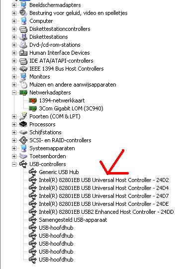

Ga als volgt te werk om de USB-controllers te verwijderen en opnieuw te installeren:
  1. Klik op Start en vervolgens op Uitvoeren.
    Opmerking Als u met Windows Vista werkt, klikt u op Start en gebruikt u vervolgens het vak Zoekopdracht starten.
  2. Typ devmgmt.msc en klik op OK. Apparaatbeheer wordt geopend.
  3. Vouw het item USB-controllers uit.
    Opmerking Wellicht moet u naar het einde van de lijst bladeren om dit item te vinden.
  4. Klik met de rechtermuisknop op de eerste USB-controller onder USB-controllers en klik op Installatie ongedaan maken om de USB-controller te verwijderen.
  5. Herhaal stap 4 voor elke USB-controller in de lijst onder USB-controllers.
  6. Start de computer opnieuw op. Tijdens het opstarten van de computer zoekt Windows automatisch naar gewijzigde hardware en worden de verwijderde USB-controllers opnieuw geïnstalleerd.
  7. Controleer of het USB-apparaat werkt.
Als het nog niet lukt dan dit doen.
Lukt het nog niet dan dit doen:
Ga als volgt te werk om de functie voor selectieve onderbreking uit te schakelen:
  1. Klik op Start en vervolgens op Uitvoeren of zoekopdracht
  2. Typ regedit en klik op OK. De Register-editor wordt geopend.
  3. Klik op de volgende registersubsleutel: HKEY_LOCAL_MACHINE\System\CurrentControlSet\Services\USB
  4. Als de registervermelding DisableSelectiveSuspend aanwezig is, dubbelklikt u erop. Ontbreekt de registervermelding, dan voegt u deze toe. Ga hiertoe als volgt te werk:
    1. Open het menu Bewerken, wijs de optie Nieuw aan en klik op DWORD.
    2. Typ DisableSelectiveSuspend en druk op Enter.
    3. Open het menu Bewerken en klik op Wijzigen.
[*]Typ 1 in het vak Waardegegevens om de functie voor selectieve onderbreking uit te schakelen en klik op OK.
ik heb dus duidelijk gekeken en er staat echt NIETS bij van USB of UniversalSerialBus-controllers of iets wat ermee te maken heeft. bij al hun andere pc's is het ok, maar ik weet wel waar ik moet zoeken, maar daar staat niets.
