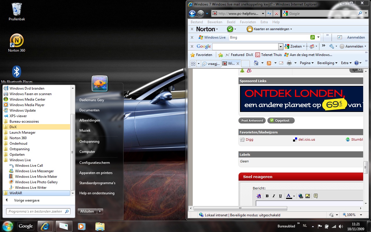

Hoe kan ik "windows live mail" terug krijgen in de map "windows live" bij alle programma's? Zie ook de bijlage.
Alvast bedankt voor de medewerking,
D. Gery
U klikt met de rechtermuisknop op de snelkoppeling op uw bureaublad en kiest daar kopieren vervolgens gaat u naar start-alle programmas en daar klikt u weer met de rechtermuisknop op de MAP Windows live en selecteerd u plakken,dan zou het moeten in orde zijn.;-)
