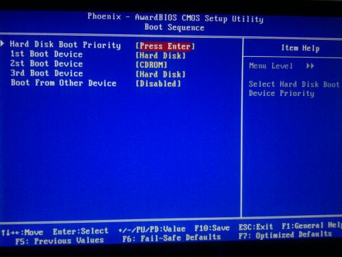

Mijn kennis reikt jammer genoeg niet ver genoeg om dat te doen. Als ik op de "None" bij Sata 1 Master op ENTER druk kan ik enkel een auto hard drive detection uitvoeren, maar wijzigen lukt me niet onmiddellijk?
Heeft het zin om de F5 of de F7 toets te gebruiken in dat scherm (foto)? Of krijg ik hem dan waarschijnlijk totaal niet meer opgestart?
Je kan de F7 gebruiken maar ik zou dan eerst zoveel mogelijk de huidige instellingen opschrijven en nadien controleren welke er gewijzigd zijn en eventueel terugzetten.
Zeker nagaan of de bootvolgorde nog goed staat: dus eerst cd/dvd en dan harde schijf en boot van externe schijf uitschakelen.

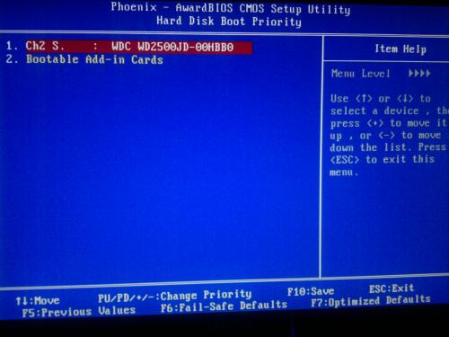

Als ik daar op ENTER krijg ik volgend scherm (Foto2)
Kan ik hier iets aan wijzigen?
In foto 2 kan je de volgorde van de getoonde harde schijven wijzigen als je meerdere interne harde schijven hebt. De bootable add-in cards zijn volgens mij externe schijven in het algemeen.
In foto 1 moet je bij 1st boot device een van de dvd's instellen, bij 2nd boot device stel je de andere dvd in en bij 3rd boot device stel je de harde schijf in.
Als de boot devices zijn ingesteld probeer je normaal op te starten zonder externe schijf. Als het niet lukt, sluit dan de externe schijf aan en start opnieuw op.
Probeer ondertussen ook een installatiecd voor XP vast te krijgen als je er zelf geen hebt.
Ik kan enkel kiezen voor "CD ROM", DVD staat niet in die lijst. Maar wat ik ook ingeef, in welke volgorde ook, hij doet het niet.
Daarnaast heb ik ook de SATA 3 SLAVE eens verwijderd, zodat daar dus ook NONE staat, maar dan start hij zelfs niet meer op als de externe harde schijf nog aagesloten is.
Het is zo dat ik die PC nog wil laten dienen voor m'n zoontje... maar die externe harde schijf wil ik er af, zodat ik ze zelf kan gebruiken. Ik heb al een poging gedaan om met de BOOT-CD die meegeleverd was met die pc terug opnieuw te beginnen, maar die zegt dan ook telkens dat hij een bepaald bestand niet kan vinden. Windows terug installeren zonder de bijgeleverde CDrom geeft dan ook weer een boel driverproblemen...
... en toch wil ik het nog niet opgeven, want mijn zoontje staat er op gebrand dat hij hem krijgt.
