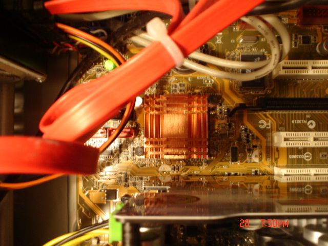

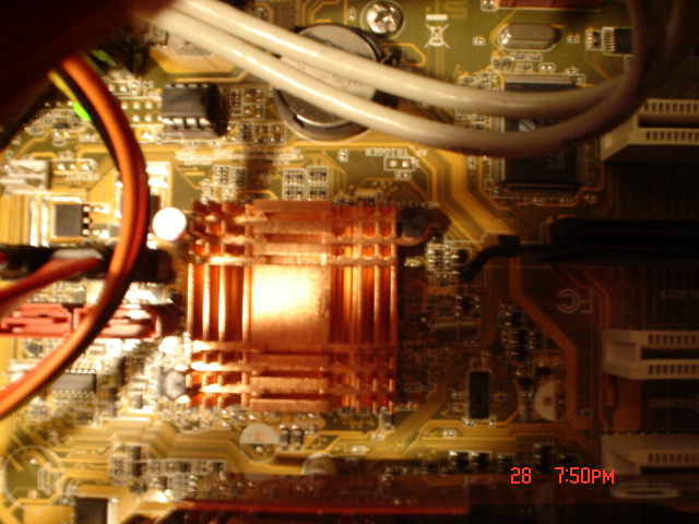

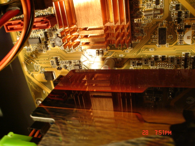

EDIT: De 4790 past in de lengte er wel in. Maar de verbinding en afstand van mijn moederbord blijft hetzelfde toch? (Dus het PCI-E slot, er zit nu 1cm ongeveer tussen mijn GPU en het moederbord, dat blijft toch altijd zo? Want er zit iets op mijn moederbord 2-3 cm van mijn huidige GPU en dat past nog net binnen die cm maar als de 4890 dichterbij is dan lukt dat niet.
EDIT2:
Er zit een kleine heatsink onder mijn huidige GPU, ik weet niet of deze in de weg zit voor een 4870/4890 omdat deze groter is ook in breedte (van 2cm naar 4cm).
Stel hij zit niet in de weg, maakt het dan uit dan mijn gpu er mss 1mm boven hangt? Ik kan mijn vinger wel gewoon op de heatsink plaatsen tijdens het draaien van mijn pc voor een paar uur, gok dat het 25 graden is.
Hieronder 3 foto's. Het is dat gouden vierkant ding. De 3e foto laat zien hoeveel verschil er zit tussen gpu en die heatsink, de 4870 of 4890 zitten er dus bovenop. (Met 2 cm verder.)

Die kleine kopere koeler (heatsink) is de koeler van de Southbridge, deze worden niet echt warm (40-50° max).
Het blijft gewoon hetzelfde, dus dat past zonder problemen, zeker niet met zo'n super klein ding.
