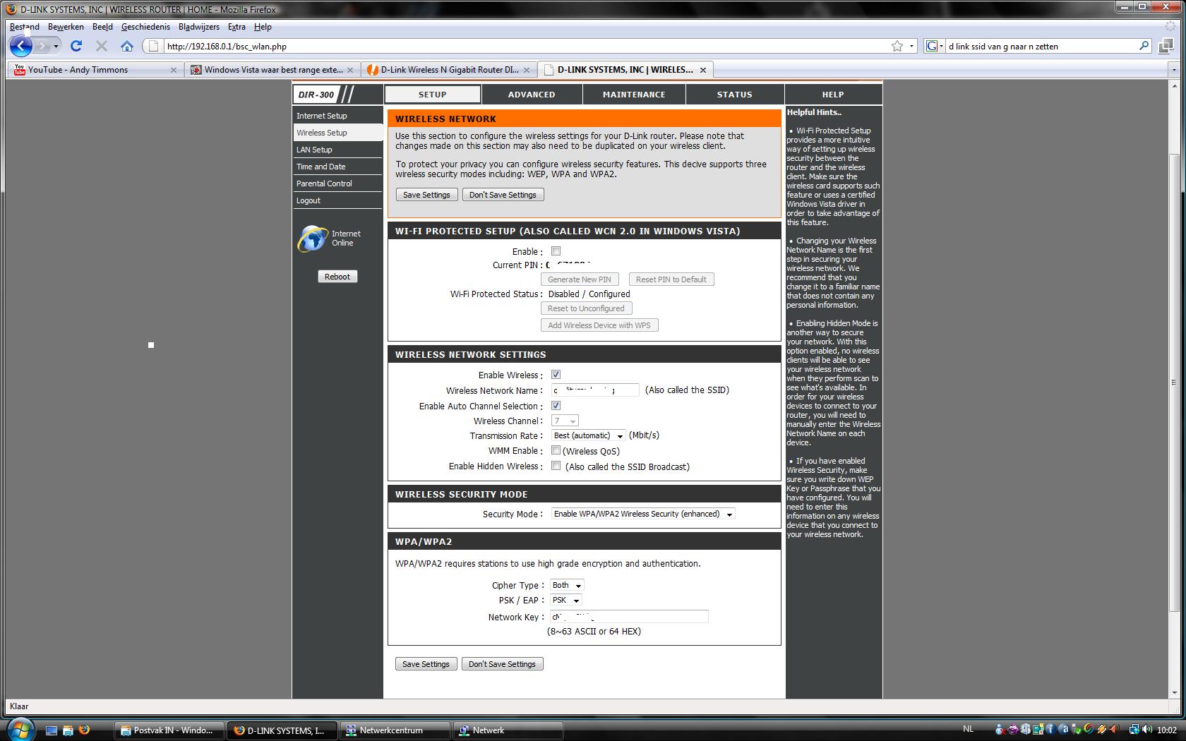

Standaard wordt normaal G/N geselecteerd.
Deze zou je kunnen zetten op enkel N dus de hoogste stand.
Je kan dat vinden in router bij wireless / SSID
Daar kan je de signaal vergroten.
Het kan ook nuttig zijn om de kanaal te wijzigen.
Ik zelf heb op kanaal 7 gezet omdat de draadloos telefoon kanaal 6 gebruikt.
juist gedaan, heb hem nu op 54 gezet,alhoewel hij op automatic(best) stond .300mbps gezocht maar niet gevonden.

54 is te laag en dan kan je beter op automatic(best)zetten.
