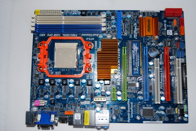

Op het eerste oog ziet het moederbord er netjes uit, een neutraal kleurengebruik en een overzichtelijke indeling.
We zien wel enkele opvallende onderdelen, maar hierover later meer.

Zoals gezegd ziet de indeling er goed uit.
Het werkgeheugen zit dicht bij de processor, we zullen later zien of dit problemen gaat opleveren met hoger werkgeheugen en een grote koeler.
Aan de linkerkant van de processor is echter meer dan genoeg ruimte, dus eventueel kunnen we daar koelers monteren en ruimte vrijhouden aan de andere kant.
Links bovenin vinden we een 8pins stekker terug om de processor te voorzien van genoeg spanning, 4 pins is vaak voldoende maar voor de hele zware is toch meer spanning nodig!
Rechts bovenin vinden we de 24pins stekker terug, deze is voor de algehele voeding van de componenten.
Net boven de pci-e sloten vinden we nog een stekker terug, deze is voor de voeding als er meerdere videokaarten aanwezig zijn.
Een moderne videokaart heeft al snel heel wat watt nodig om te werken, dit is ook voor het moederbord een zware belasting, deze kan dan wel wat extra stroom gebruiken.
Als we wat verder naar onder kijken vinden we een koelblokje op de southbridge, AsRock heeft expres geen geld uitgegeven aan grote koelelementen omdat het vaak onnodig is.

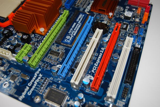

Nog verder naar beneden vinden we de pci en pci-expres (pci-e) sloten terug.
De pci-e 16x sloten zijn goed verdeeld! Vaak zie je dat 2 van deze sloten dicht op elkaar zitten, wat in het geval van dubbelslot videokaarten alles behalve makkelijk is!

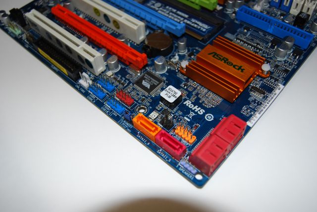

Rechtsonderin vinden we 6 Sata aansluitingen terug om harde schijven en een dvd brander op aan te sluiten.
Zoals sommige misschien als was opgevallen zit er helemaal links bovenin het moederbord ook een Sata aansluiting, waar is deze voor vroegen wij onszelf af en we doken in de handleiding.
Deze blijkt dus nodig te zijn als je je e-Sata wilt gebruiken, het is dan de bedoeling dat je een Sata aansluiting van rechtsonderin doorlust naar linksboven zodat de e-Sata functionaliteit werkt.
Dit vonden wij zelf niet zo een nette oplossing en zouden dan ook liever de oplossing zien die gigabyte bijvoorbeeld meelevert,
een los bracket die je zelf kan plaatsen los van het moederbord, dit scheelt een kabelbrij die over je moederbord heen moet lopen.

Pci sloten zijn er in de volgende soorten en maten.
3 x PCI Express 2.0 x16 slot
1 x PCI Express 2.0 x1 slot
2 x PCI slots
De grote pci-e sloten die we op het moederbord vinden zijn groen, blauw & oranje.
Deze worden over het algemeen gebruikt voor videokaarten en andere uitbreiding kaarten die veel stroom en bandbreedte vereisen.
Fysiek zijn het alle 3 pci-e 16 sloten, echter zijn ze als ze aan het werk zijn net iets ander.
Het eerste (groene) slot is 16x, vervolgens gaat de blauwe op 8x, en als laatste gaat de oranje op 4x snelheid.
Mocht je in alle 3 de pci-e 16 sloten een videokaart steken, dan kan je deze in een crossfire opstelling zetten.
Let op, dit kan enkel met kaarten van Ati, meerdere Nvidia kaarten hebben hier geen zin.

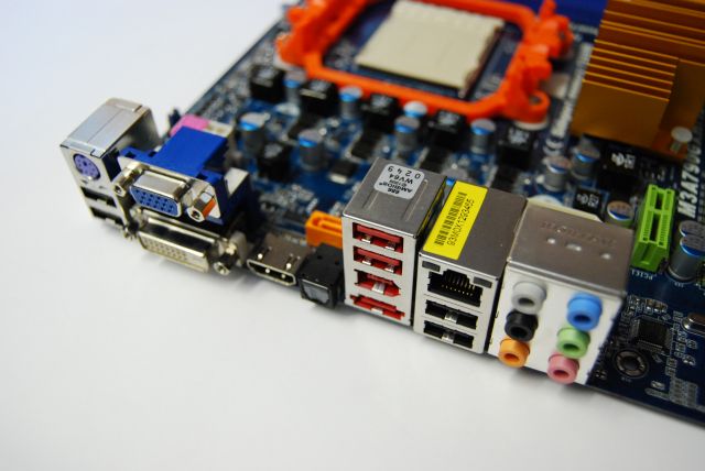

Externe aansluitingen
Deze aansluitingen vinden we terug op de achterkant van het moederbord.
1 x PS/2 Keyboard Poort
1 x VGA/D-Sub Poort
1 x VGA/DVI-D Poort
1 x HDMI Poort
1 x Optical SPDIF Out Poort
1 x IEEE 1394 Poort
1 x eSATAII Poort
6 x USB 2.0 Poorten
1 x RJ-45 LAN Port with LED (ACT/LINK LED and SPEED LED)
HD Audio Jack: Side Speaker / Rear Speaker / Central / Bass / Line in / Front Speaker / Microphone
