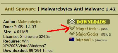

Download MBAM (Malwarebytes' Anti-Malware).
Indien MBAM moeilijkheden heeft met het verwijderen van bepaalde bestanden zal het enkele meldingen geven waar je OK moet klikken. Daarna zal het vragen om de computeropnieuw op te starten... dus sta toe dat MBAM de computer opnieuw opstart.
