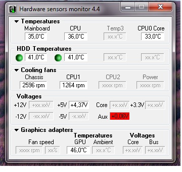

maar ik denk dat het te maken heeft met dat rode vakje in de blijage.
weet iemand hier meer over.
soms is het een rood vakje met 0.06 in en soms met 1.87 in.
mvg geoffrey
0.06V is niet echt veel maar 1.87V vind ik wel raar.

Wat ik ook best vreemd vind is dat de rpm niet worden uitgelezen van je grafische kaart.
