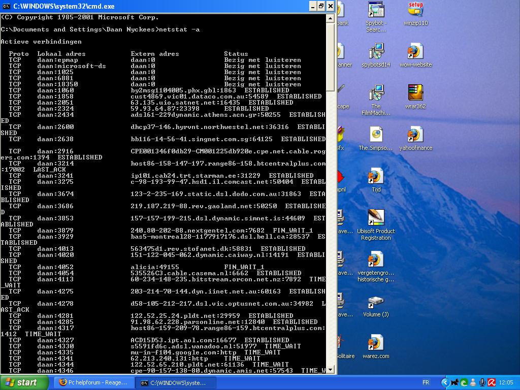

Ik beschik via telenet over ongeveer 12 GB per maand om te surfen op het internet. Deze maand stel ik een onverklaarbaar hoog verbruik vast. Blijkbaar wordt surfvolume verbruikt zodra ik mijn pc aanzet. Ik heb dan ook het gevoel dat iemand anders op mijn rekening zit te surfen. Wat kan ik daaraan doen ?

MAar voor we dit doen kan ik mssh op een andere manier helpen, we geen even kijken naar de uit & inkomende TCP & UDP adressen, dit kunnen we doen door :
Start -> Uitvoeren -> cmd -> netstat -a [enter]
dan van het schermpje dat je ziet neem je een printscreen en zou je deze dan kunnen toevoegen als bijlage hier in een antwoord..

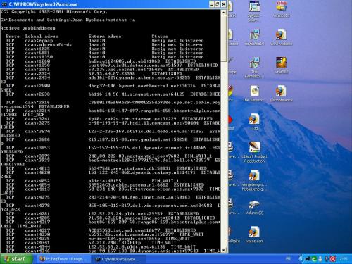

Dus voor alle duidelijkheid...
Vervolgens druk je op de knop 'printscreen', je gaat naar paint, selecteert bewerken -> plakken vervolgens bestand -> opslaan als -> geef het kind nen naam en vergeet ook niet dat het bestandtype jpeg moet zijn.
En dan kun je hem toevoegen als bijlage hier op het forum..

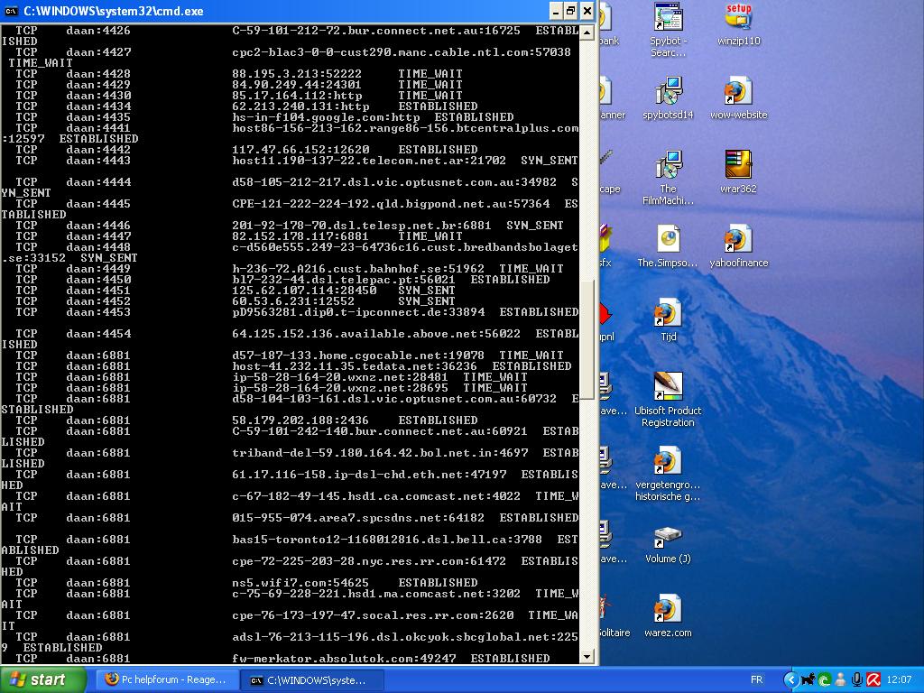

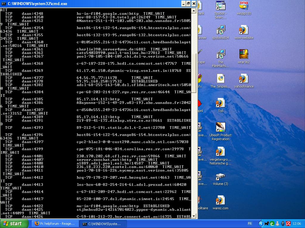

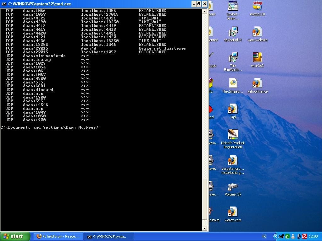

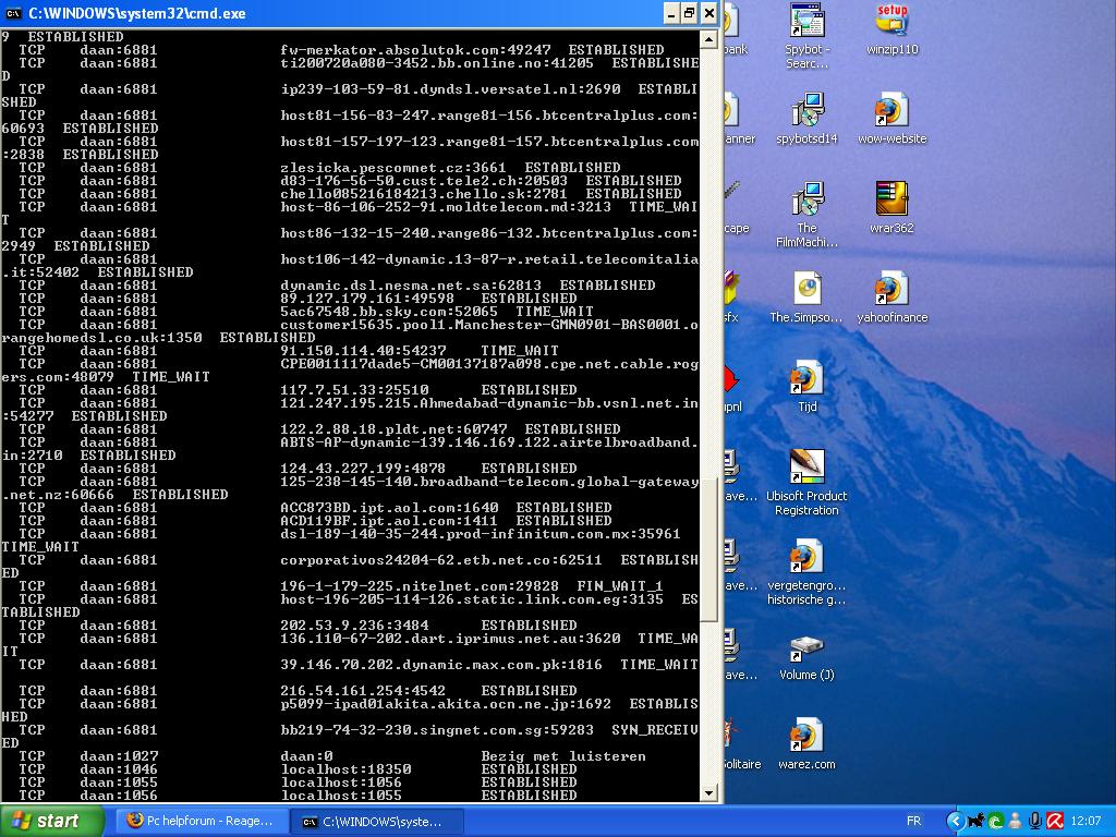

Ik tel hier meer dan 80 actieve verbindingen, dat is echt niet normaal in mijn ogen.. Standaard zouden er rond een 20 actief zijn...
