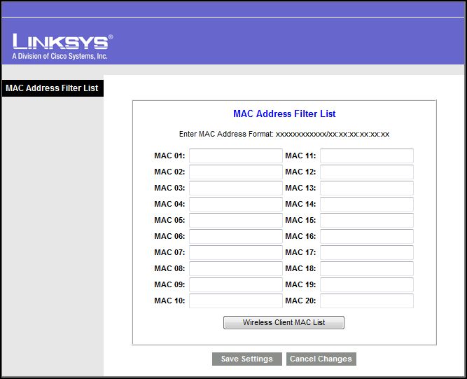

Via advanced Wireless settings, heb je 2 mogelijkheden, staat nu op Allow All, maar je kan ook Restrict Access aanvinken --> Prevent of Permit only (bijlaage). Bij Prevent kan het bestuste nr ingegeven worden bij Edit Mac Adress. (bijlage2) Manual p15.
Is dit de juiste werkwijze, en is dit enkel een aanvullende connectie. Zonder dat de huidige pc daar iets van ondervind.

In de "wireless access" kies je best voor de optie "permit only" en dan kan je met de knop "edit MAC address ..." de MAC adressen ingeven van de pc's die toegang krijgen tot jouw netwerk. Dit zijn in principe enkel de eigen pc's en dus een kort lijstje. Alle anderen worden geweigerd, zelfs als ze de juiste wpa code ingeven.

In de "wireless access" kies je best voor de optie "permit only" en dan kan je met de knop "edit MAC address ..." de MAC adressen ingeven van de pc's die toegang krijgen tot jouw netwerk. Dit zijn in principe enkel de eigen pc's en dus een kort lijstje. Alle anderen worden geweigerd, zelfs als ze de juiste wpa code ingeven..
-Voor ik fouten maak nog even dit; in deze lijst moet ik het fysieke adres van de nieuwe pc ingeven 00-25-D3-1E-27-8F Moet het ip adres van de andere (huidige) pc ook worden vermeld of is deze alleen aanvullend.
In dat lijstje moet je enkel de fysieke adressen ingeven van de pc's die draadloos op je netwerk mogen. Als de oude pc altijd met kabel aan de router hangt, hoef je dat adres niet in te geven.

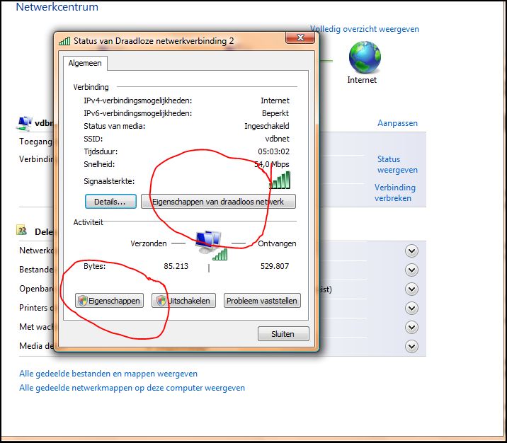

Je gaat naar het netwerkcentrum en je selecteert de verbinding van je draadloze netwerkkaart. Klik erop met de rechter muisknop en ga dan in het menu naar "eigenschappen".
Dan kan je het vinkje weghalen zoals eerder uitgelegd.

Hier heb ik fysieke adres ingegeven + save settings, zoals vermeld... maar de balk loopt nu al een uur en is nog niet halverwege, is dat normaal. Heb gewone verbinding zoals altijd. Moet ik hier blijven wachten?

Je gaat naar het netwerkcentrum en je selecteert de verbinding van je draadloze netwerkkaart. Klik erop met de rechter muisknop en ga dan in het menu naar "eigenschappen". Dan kan je het vinkje weghalen zoals eerder uitgelegd.

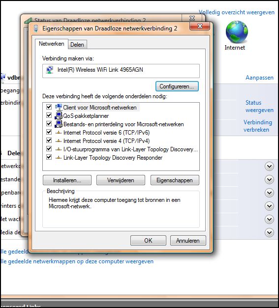

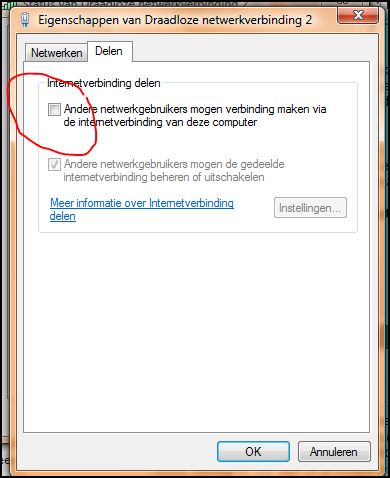

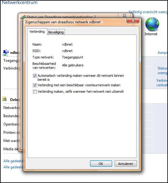

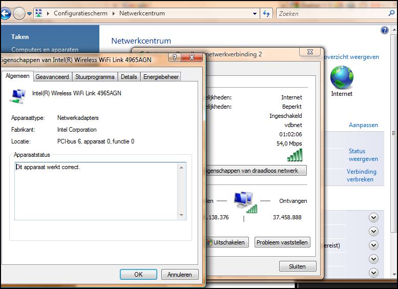

Bij netwerkcenter heb ik op de verbinding rechtermuisknop volgende scherm (bijlage_1) Hier krijg je eigenschappen Algemeen en Activiteit.
Bij geen van beiden krijg ik iets in de zin van "laat windows mijn netwerk configureren". (bijlage 2 & 3). Is het misschien Netwerk delen bij eigenschappen Activiteit - Beveiliging?
Het is niet normaal dat het zo lang duurt.
Trek 5 minuten de stekker uit en probeer het opnieuw.

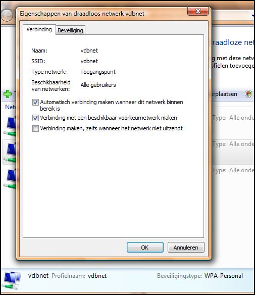

Ik heb geen Vista en het is dus voor mij ook een beetje zoeken.
Wat krijg je als je in afb 3 op "configureren" klikt?
Fysieke nr werd bijgevoegd. Duurde evenn,maar is toch gelukt.
De afb in bijlage 3 bij configureren heb ik meegestuurd. Dit moet toch gebeuren in de 1ste pc die verbinding heeft, klopt toch.
Zo te zien hebt je Vista.
Netwerkcentrum
Klik bovenaan op aanpassen
Geef in vakje de naam van de router
Vink particulieren aan.
Klik volgende en dan sluiten
Klik onderaan op:
Netwerkdetectie: ingeschakeld
Bestand delen: ingeschakeld
Openbare mappen: ingeschakeld
Wachtwoord: uitgeschakeld
Klik op draadloos netwerk beheren
Klik op de modem
Klik op verbinding indien aanwezig.
Sluiten
Normaal gezien hebt je nu internet.
De laatste stap zie ik niet zo
"Klik op verbinding indien aanwezig."(bijlage)
Ik heb dit uitgevoerd op de pc die wel connectie heeft, moet deze handeling ook op de pc "zonder verbinding" worden uitgevoerd (de nieuwe)??
