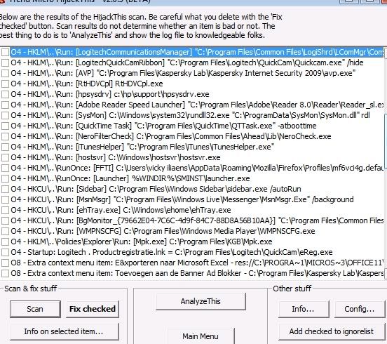

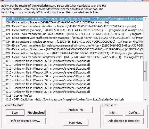

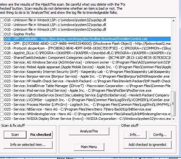

de vier beelden volgen de lijst gewoon op ( hoop dat je me kan helpen )log1.jpg
Zo goed als onmogelijk om daarmee te werken, maar dit is al zeker te fixen met HijackThis :
02 Kiwee Toolbar
03 Toolbar Kiwee Toolbar
09 Extra Button Trace
09 Extra Tool Visual Route Trace
016 DPF Cab Builder Kiwee
En probeer dan eens of je - als je de foutmelding over die hosts krijgt - niet gewoon
kan doorklikken voor de correcte werking van HijackThis ?
aangepast door kape

LSP: c:\windows\system32\wpclsp.dll
DPF: CabBuilder - hxxp://kiw.imgag.com/imgag/kiw/toolbar/download/InstallerControl.cab

HKLM-Run-hostsvr - c:\windows\hostsvr\hostsvr.exe
HKLM-RunOnce-FFTI - c:\users\vicky iliaens\AppData\Roaming\Mozilla\Firefox\Profiles\mf6vci4g.default\extensions\{B13721C7-F507-4982-B2E5-502A71474FED}\ffti.exe
MSConfigStartUp-HP Software Update - c:\program files\HP\HP Software Update\HPWuSchd2.exe
MSConfigStartUp-KiweeHook - c:\program files\Kiwee Toolbar\2.8.167\kwtbaim.exe
MSConfigStartUp-SSC Service Utility - c:\program files\SSC Service Utility\ssc_serv.exe
MSConfigStartUp-Symantec PIF AlertEng - c:\program files\Common Files\Symantec Shared\PIF\{B8E1DD85-8582-4c61-B58F-2F227FCA9A08}\PIFSvc.exe
MSConfigStartUp-TrayServer - c:\program files\MAGIX\Video_deluxe_2008_e-version\TrayServer.exe
MSConfigStartUp-Uniblue RegistryBooster 2 - c:\program files\uniblue\registrybooster 2\StartRegistryBooster.exe
