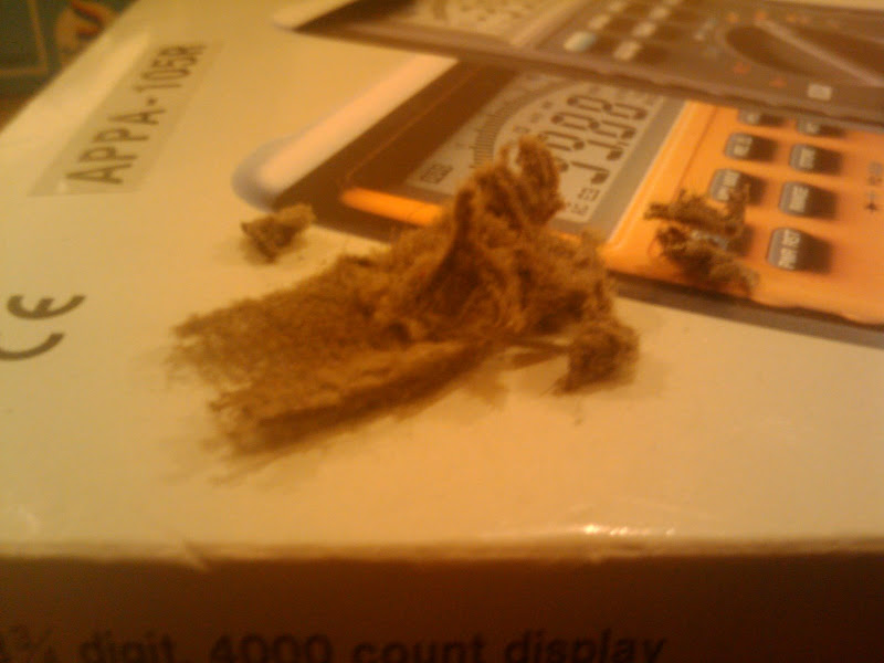

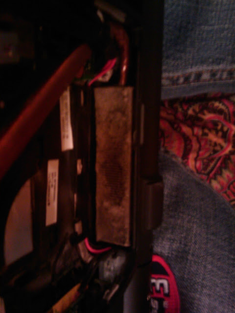

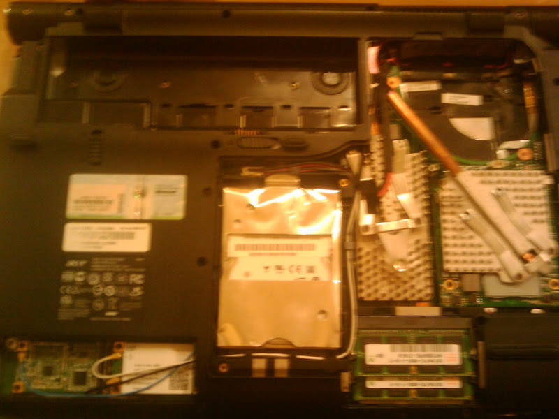

Hallo allemaal,
Ik heb goed nieuws. Ik heb mijn probleem (deels) opgelost.
Het was niet minder dan gewoon de laptop even openvijzen, en de ventilatie uitblazen:viking:.
Ik raad dit aan veel mensen aan regelmatig te doen? Tis iets simpel, maar ik denk dat vele mensen hier niet aan denken. Hieronder een foto van hoeveel stof ik enkel uit de fan heb gehaald...
