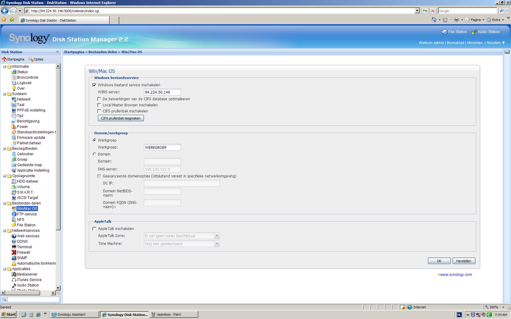

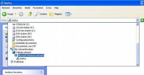

Te vroeg hoera geroepen... hoewel het nu wel een hele tijd duurde, krijg ik nu opeens opnieuw "De opgegeven netwerknaam is niet langer beschikbaar".

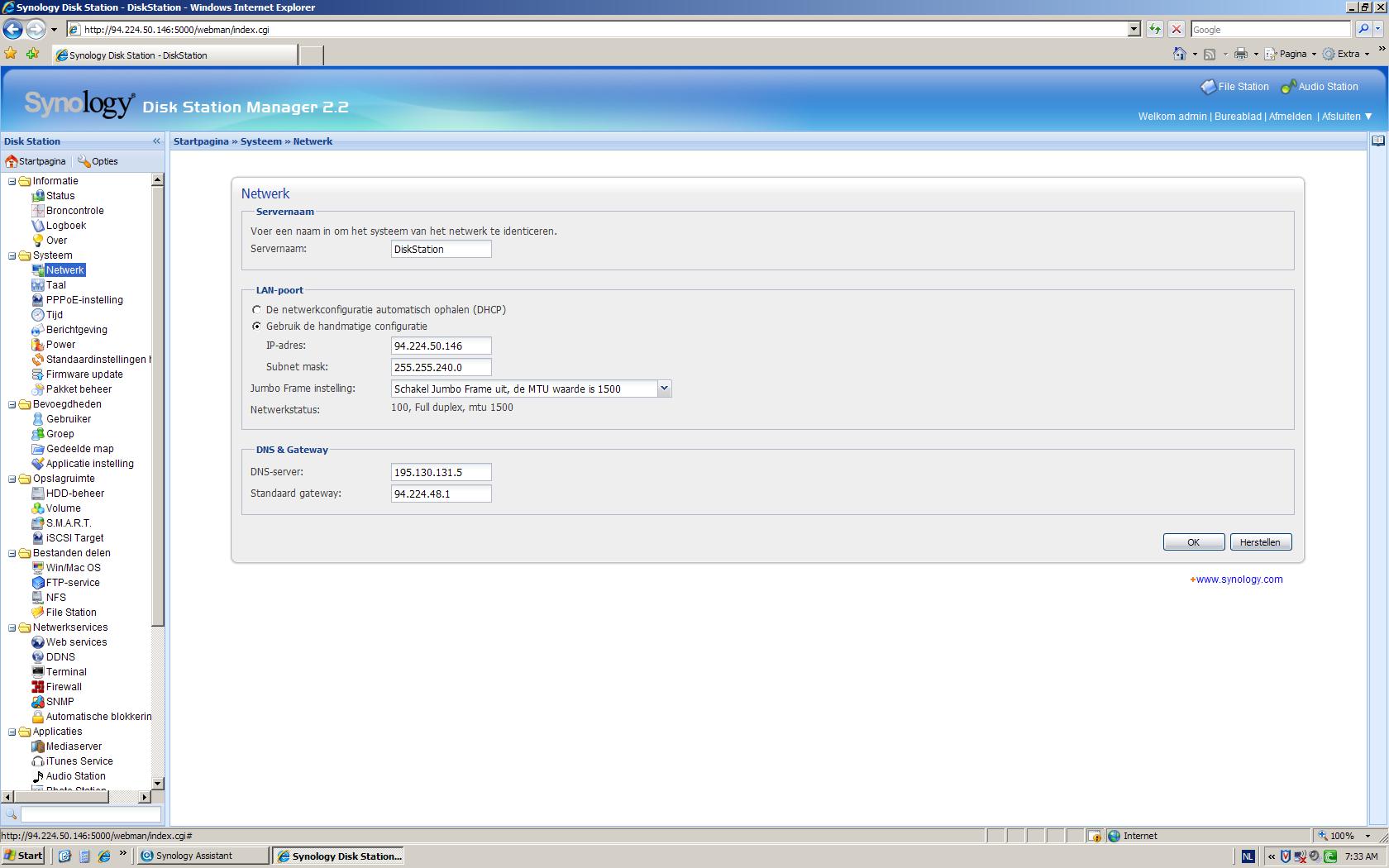

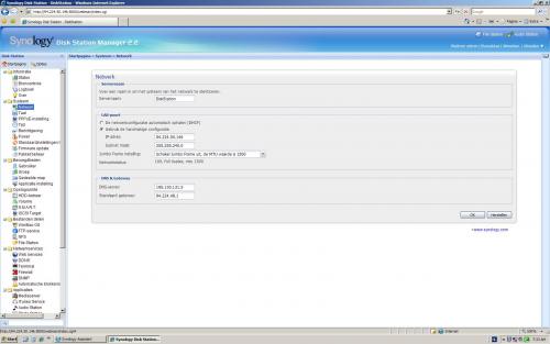

Nochtans heeft die NAS een vast IP adres gekregen (94.224.50.146), mijn laptop heeft nu 94.224.52.230 (weet wel niet of het daarstraks, toen ik het copiëren startte, hetzelfde was).

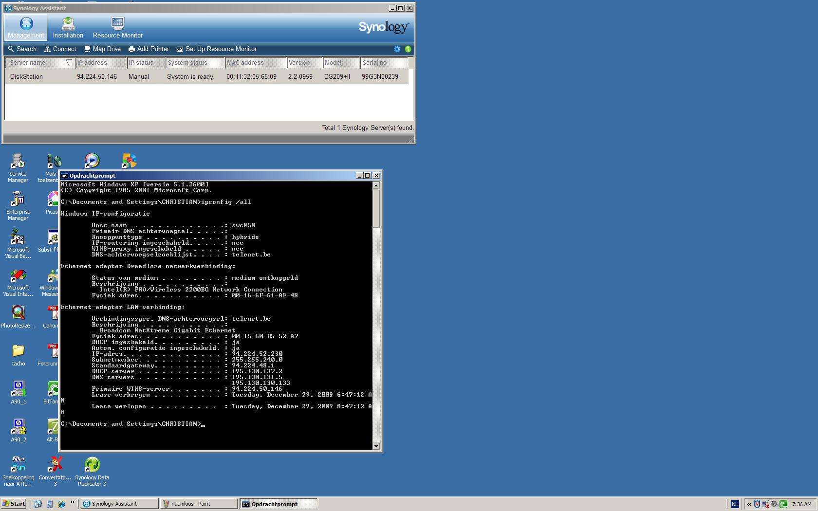

94.224.52.230 en 94.224.50.146 kan niet.
Het is altijd zo in uw geval: 94.224.52.xxx
De xxx kan automatisch zijn of static zijn.
Om zeker te zijn doe eens dit:
start
typ in uitvoeren dit: cmd
Typ nu dit: ipconfig /all
Druk op toets PRT CRT en plak het in tekenprogramma en opslaan als jpg
Upload de tekening.
Hier zijn we dan. Wel even toevoegen dat momenteel mijn laptop aan een gigaswitch hangt (en deze op zijn beurt via een powerline aan de D-Link hangt), terwijl de synbox rechtstreeks aan de D-Link hangt.
Nee, aan de modem van telenet hangt die d-link switch, waaruit vaste kabels vertrekken (en waaran eveneens een accesspoint aan verbonden is). Gisteren deed ik wel de test toen ik draadloos aan het surfen was (voor zover dit een rol speelt).
