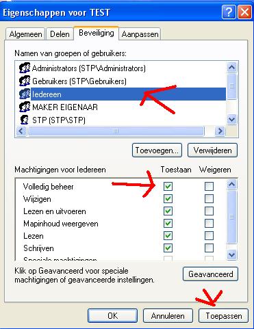

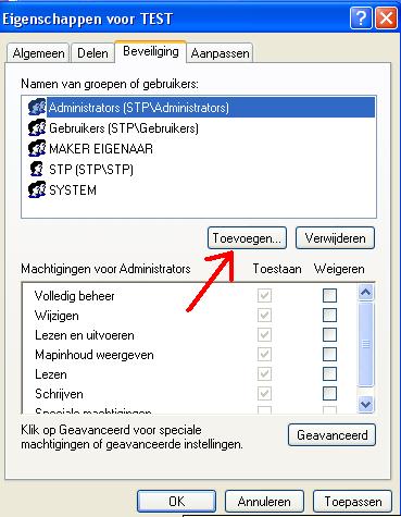

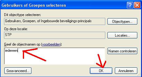

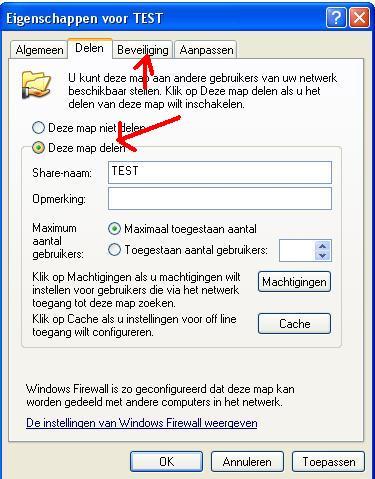

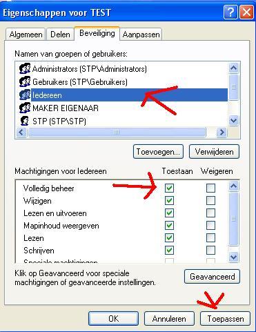

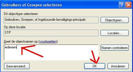

Wanneer ik rechts klik op een map, dan kan ik klikken op delen en beveiliging, dan kan ik van deze map een gedeelde netwerkmap maken, een share naam ingeven en dan kan ik op ok klikken, beveiliging staat er bij niet bij en waar kan ik die andere dingen vinden die u zet in foto 2 3 en 4.
