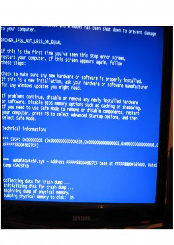

hey,
het ligt waarschijnlijk toch aan mijn draadloze usbadapter
Zie bijlage !!
ben op zoek maar vind geen nieuwe drivers.
Waarschijnlijk beter een nieuwe kopen?
Welke zou je mij aanraden?
