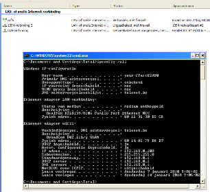

Ga naar start
Typ in uitvoeren dit: cmd
Typ nu ipconfig /all
Gaat nu naar de gedeeltelijk van draadloos lan-verbinding (wel draadloos aansluiten)
Druk nu op toets PRT SCR en plak het in een tekenprogramma.
Upload die afbeelding.
Wie is uw provider?
Ik heb alles uitgevoerd. Ik heb het bestand geupload. Ik weet niet of het leesbaar is want ik heb het verkleind totdat ik het kon uploaden. Ik kan altijd het originele bestand mailen als dat mogelijk is.
