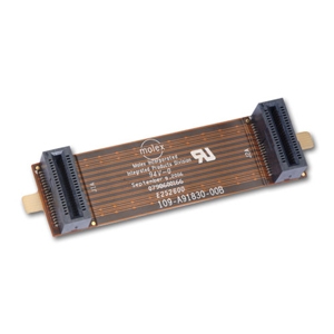

Dit is mischien een domme vraag maar je hebt bijde kaarten toch verbonden doormiddel van dat bruggetje dat je er bij hebt gekregen.
Zie foto in bijlage.
Ja hoor , dmv de 2 bruggetjes. in elke doos zat een bruggetje.
Je moet er maar 1tje gebruiken.
De 2de is als je er een derde kaart bij steekt.
Op de onderkant van dat bruggetje staat J1a en J2a,J1a moet op de master kaart en J2a op de slave.
