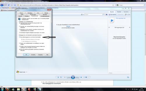

Heb je ergens in de instellingen van WMP aangevinkt dat de mediabibliotheken automatisch moeten bijgewerkt worden bij het opstarten? Die moet je dus uitvinken.
Ik weet niet zo direkt waar je juist moet zoeken maar als je alle instellingen afloopt, ga het wel vinden.
In bijlage een screen van waar het volgens mij in te stellen is.

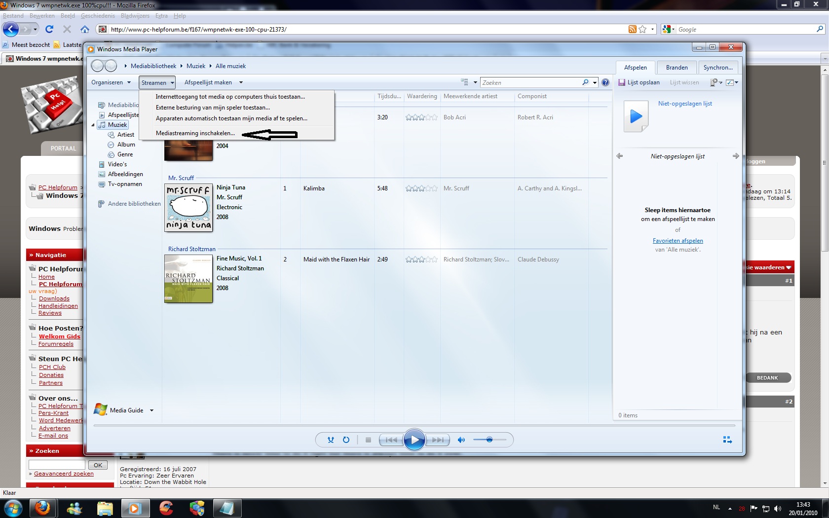

De tweede screen toont aan waar je kunt instellen dat er geen wmp bestanden meer gedeeld mogen of kunnen worden waardoor die service normaal gezien gestopt wordt.
Dat moet dan dus op uitgeschakeld staan zoals de screen aangeeft.
