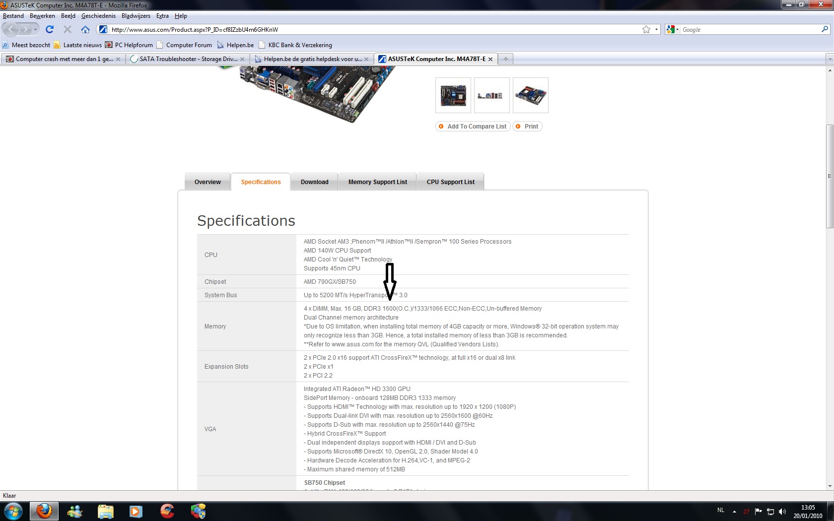

Die 1600 haal je enkel als je overclockt.(in bijlage een screen van de specs van de Asus site)
Als je dat niet van plan bent dan zou ik het geheugen inruilen tegen 1333 geheugen,dan ga je veel minder problemen hebben.
