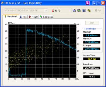

Die resultaten zijn alleszins niet normaal.
Kweeziewabbit zal u zeker verder helpen dus eventjes geduld.

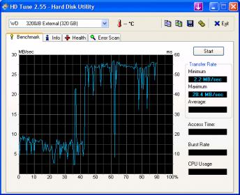

In bijlage mijn resultaten van HD tune voor mijn externe HD.
aangepast door Jean-Pierre

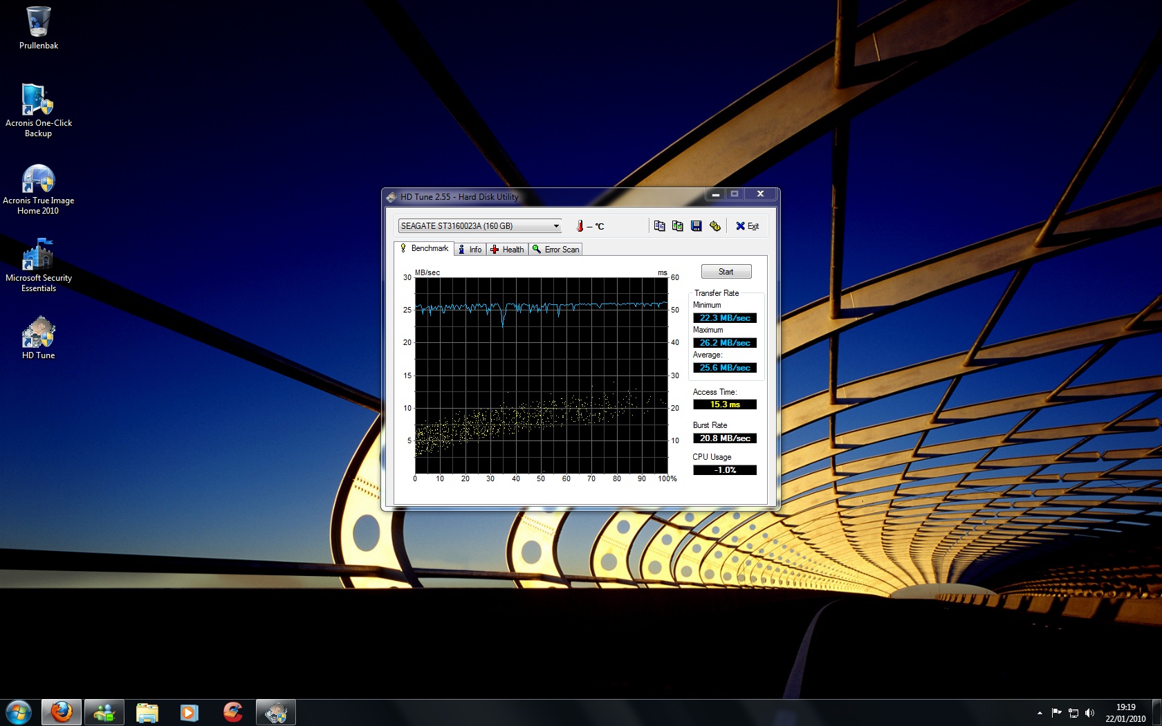

Toch wel ietsje anders dan wat hij bij mij aangeeft.
Ben benieuwd....
Kan je de afbeeldingen iets groter maken want deze kan ik amper lezen.

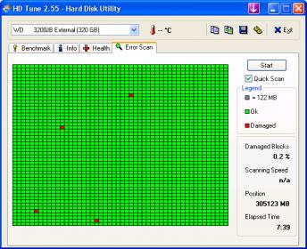

Er zitten op de externe toch wat slechte clusters.
Open de verkenner en klik met rechts op de externe schijf. Open de eigenschappen, ga naar de tab "extra" en doe een schijfcontrole. Vink beide opties aan.
