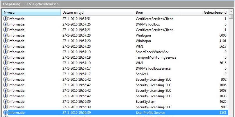

Ik heb in de logboeken gekeken, maar daar wordt ik ook niet veel wijzer van.

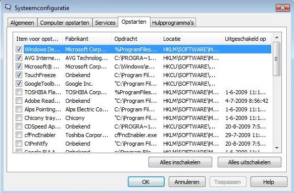

Wat start er allemaal met Windows mee op?
Er is veel software die de iritante neiging heeft om mee op te starten samen met windows.
Om een voorbeeldje te noemen Windows Live Messenger.
Veel van die programma's hoeven niet mee opgestart te worden,enkel Firewal en Antivirus.
Ik heb volgens mij alles wel tot een minimum beperkt.
In de bijlagen wat screenshots.
Heb net even de tijd opgenomen.
70 sec. tot het windowslogo met het bekende geluidje
110 sec. tot bureaublad verschijnt.
Misschien ben ik te ongeduldig, maar bijna twee minuten leek we wel lang.

Kan je eens nakijken of je virusscanner geen scan doet bij het opstarten van de pc?
Ik kan dat in AVG 8.5 niet terugvinden.
Hij staat wel bij de opstart-sectie in msconfig.
Moet dat niet?
AVG moet wel bij de opstart blijven staan.
