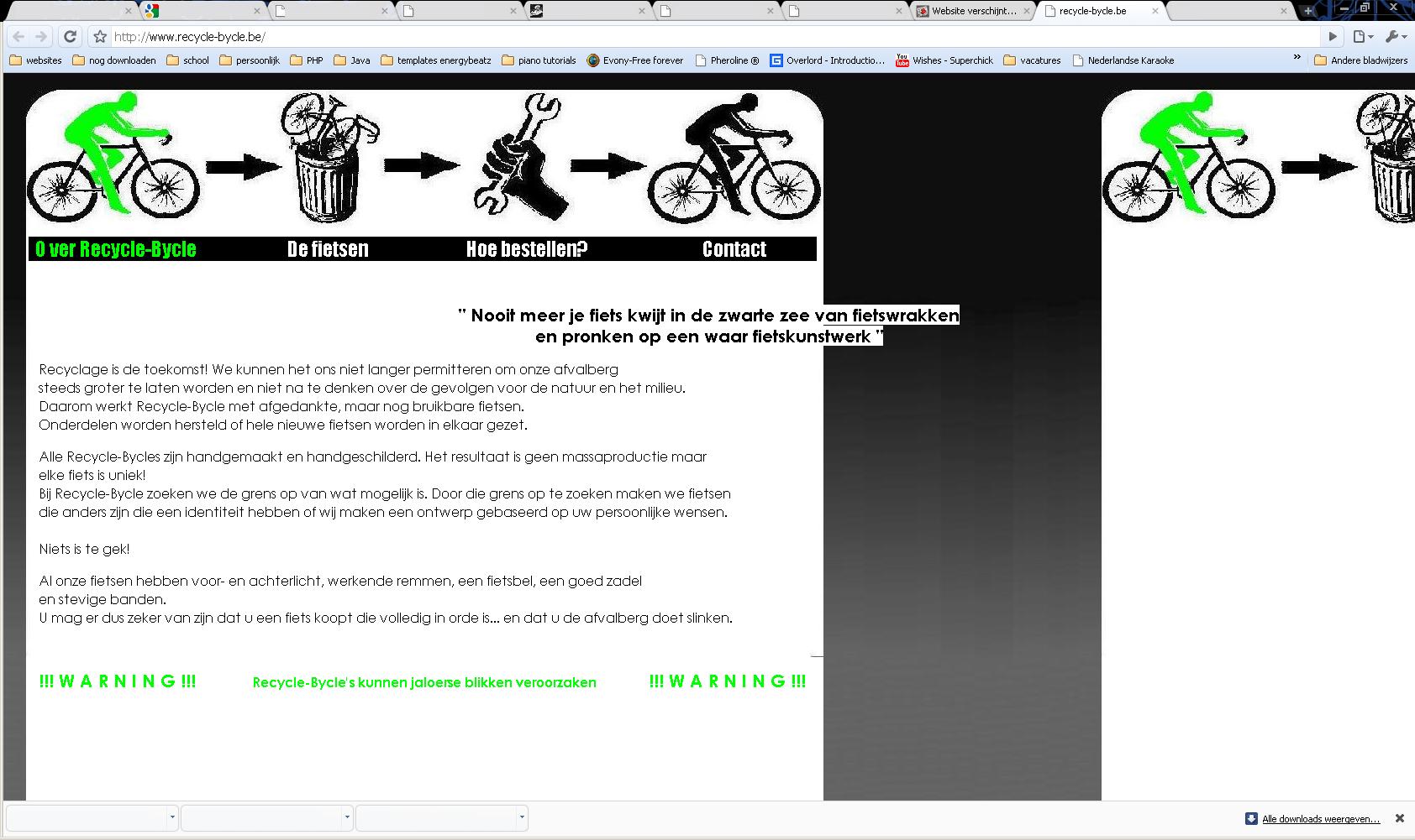

Hello,
Een tijdje geleden heb ik een website (www.recycle-bycle.be) gemaakt.
Alles klopte goed en verschijnde mooi op mijn scherm.
Maar als ik de site nu open lijkt de site te breed voor mijn scherm.
Mijn scherm staat nog gewoon op 100% en aan de site is niets veranderd.
Nu vraag ik me af of de site bij iedereen zo groot komt en hoe ik dit probleem kan verhelpen?

site staat nu niet echt denderend. Je hebt geen marges ofzo. Je site is gewoon standaard de breedte van het scherm. En aangezien mijn scherm 22inch is. is dit niet netjes.
Kijk maar naar de bijlage
[ATTACH]3891[/ATTACH]
Je moet de complete site in een DIV zetten... en deze de breedte geven van hoe breedt je website is. De achtergrond moet niet meer op de <body> komen.. maar op die <div> kun je doen door de div een ID te geven:
bijvoorbeeld:
<div id="website">
dan zet je in je stylesheet hetvolgende:
#website {
    background:url(plaatje.jpg);
    background-color:#000000;
    margin:0 auto;
De background gedeeltes snap je denk ik wel. Maar het stukje: margin: 0 auto; staat voor dat hij in het midden uitgelijnd moet worden (centreren dus).
Vervolgens verander je de <body> tag zodat hij de achtergrond kleur heeft van jouw website... dus zwart (#000000)
Hoop dat het je lukt op deze manier. Mocht je er niet uitkomen, laat het zeker weten!
