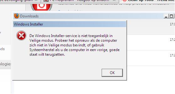

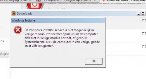

Ik zit namelijk al met het probleem dat ik via veilige modus moet opstarten en dan komt hij dit zeggen:(zie bijlage)

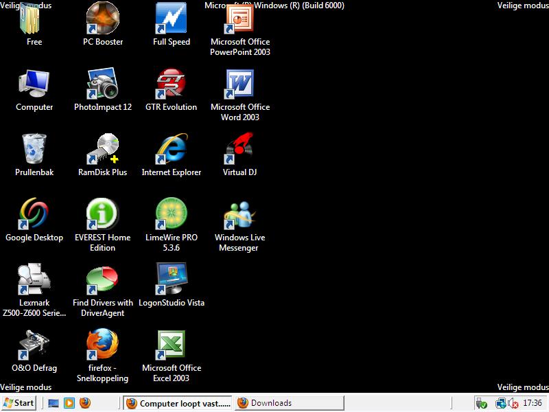

De enige programma's die ik nog heb zie je op deze foto:
