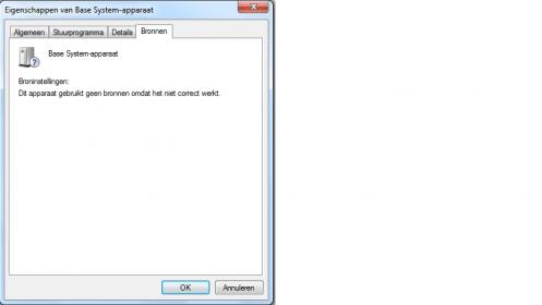

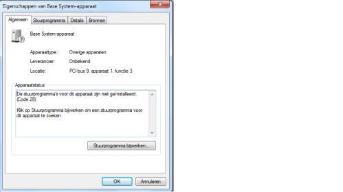

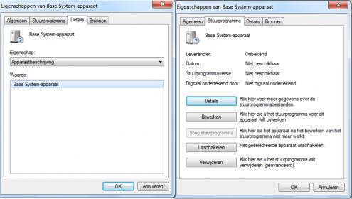

Kan je op dat base system apparaat eens dubbelklikken om de eigenschappen te openen.
Kan je dan van elke tab een schermafbeelding maken (liefst groot genoeg) en die aan een volgend bericht hangen?
Als ik op details klik geeft die een melding van: Er zijn geen stuurprogrammabestanden voor dit apparaat nodig of in het geheugen geladen.
Een printscreen maken vond ik onnodig omdat er verder geen info was.
Hoogst waarschijnlijk een driver niet geinstalleerd maar omdat wij niet kunnen achterhalen om welk apparaat het gaat, kunnen wij ook geen driver gaan zoeken.
